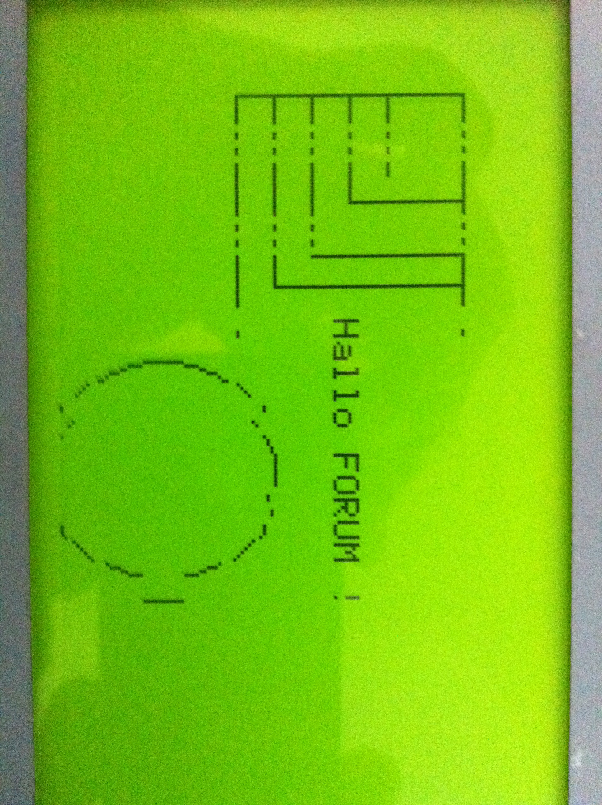

ich habe nun das gleiche Problem wie Josch, wenn ich das Display mit FS
auf 40Zeichen schalte. kann ich keinen Kreis mehr zeichnen und auch kein
Viereck mehr, zeichnen schon ab der Kreis ist ein Ei usw...
Bitte um Hilfe!

Hi
>Bitte um Hilfe!
Wenn du mit FS auf 40 Zeichen schaltest hat eine Spalte nur noch 6 Bit
statt 8.
wenn du -----------------------------------------------------
addr =  glcd1_G_BASE + (row*glcd1_BYTES_PER_ROW)  + (column/8);
durch 6 ersetzt könnte es gehen.
MfG Spess
