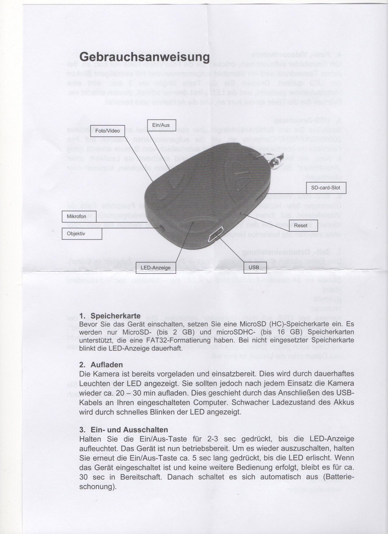

hab mir eine minicam im schlüsselanhängerformat gekauft.
soweit so gut.
hab eine frage:die bilder und videos sind alle mit datumsanzeige
versehen.das datum kann man über den editor auch ändern.möchte die
videos aber ohne diese anzeige.kann man das irgendwie abschalten?
wer kennt sich aus damit?freue mich über jede verwertbare antwort.

Du musst erstmal mit Hilfe von  chucklohr rauskriegen, welche Version Du
hast. (Farbe und Position der Zeitanzeige). Fuer manche gibt es Firmware
Versionen ohne Datum.
PS. Es gibt auch schon HD Versionen der Kamera fuer ca 30Eur aus China
bei Ebay. Da kann man Datum auch abschalten.
