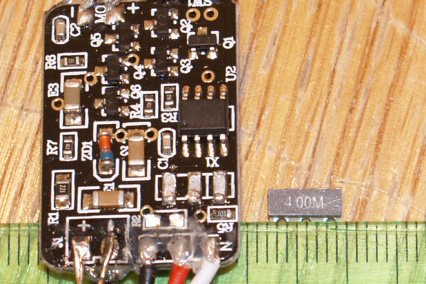

Ich suche ein Bauteil, vielleicht kann mir ja hier jemand weiterhelfen
was es für eins sein könnte.
Es geht um folgendes. Ein Freund von mir hat sich die Seilwinde hier für
sein Modellauto gekauft.
http://www.rc-news.de/05/2009/3racing-seilwinde-im-masstab-18/
Auf der dazugehörigen Platine ist dann folgendes Bauteil abgefallen
(Siehe Bild, das Bauteil das neben der Platine liegt).
Auf gleicher Höhe links auf der Platine sieht man wo es mal dran war
(die 3 Kontakte). Ich hab die Platine selber noch nicht gesehen (auser
dem Bild hier), er wohnt leider ein bisschen weiter weg von mir...
Laut Angaben sind die Füße so dicht am Gehäuse abgebrochen das man ihn
nicht wieder dranlöten kann.
Auf dem Bauteil steht nur "4.00M" drauf. Dachte erst das es ein Quarz
sei. Nach meiner Internetsuche musste ich aber leider feststellen, das
die Quarze meist anders aussehen und von der Gehäuseart/Pinbelegung
nicht passen :-(
Hat vielleicht hier noch jemand eine Idee was das für ein Bauteil sein
könnte?
Vielen Dank im Vorraus!

Perfekt. DANKE Ihr seit klasse!!
Das es so schnell geht hätt ich nicht gedacht! :-)
Ein Resonator müsste passen. Auch von der bauform/größe.
Danke euch und schönen Tag noch!
