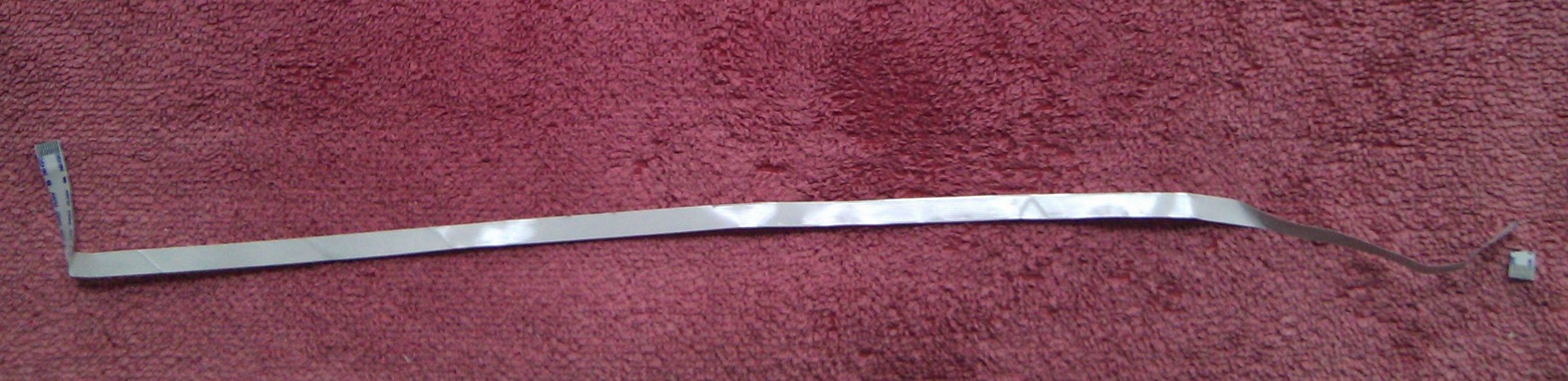

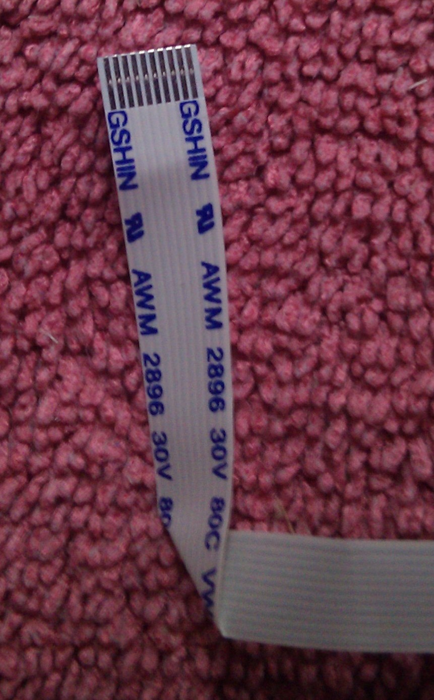

ich suche ein Flachkabel (siehe Anhänge) für eine Reparatur. Kann man
solche Kabel überhaupt frei kaufen? Es sollte ca. 38cm lang sein. Bei
der Internetrecherche bin bisher nur auf Kabel in der Art eines
IDE-Kabels gestossen. Jeder Tipp ist willkommen.

Die Dinger heißen FPC Kabel und Farnell verkauft zum Beispiel welche.
Längen sind aber teilweise oftmals zu kurz (20 cm).

von Frank Z. (orinoco)
@technicans
Nein, es ist ein TFT-Monitor (Dell 1905 FP). Das Kabel verbindet die
Bedienelemente mit der USB-Platine.
@drseltsam
Vielen Dank. Die Bezeichnung kannte ich nicht. Damit konnte ich ein paar
Treffer landen. Allerdings konnte ich nur fertige Kabel bis 20cm finden.
Ein Lieferant bot freie Konfektionierung an. Abnahmemenge 250Stk. ):
@mikeii
Daran habe ich auch schon gedacht, aber das Rastermaß ist sehr klein.
Ich traue mir das nicht zu.
Gibt es evtl. eine Art Verbinder, mit dem ich zwei 20cm Leitungen
zusammen stecken kann?
