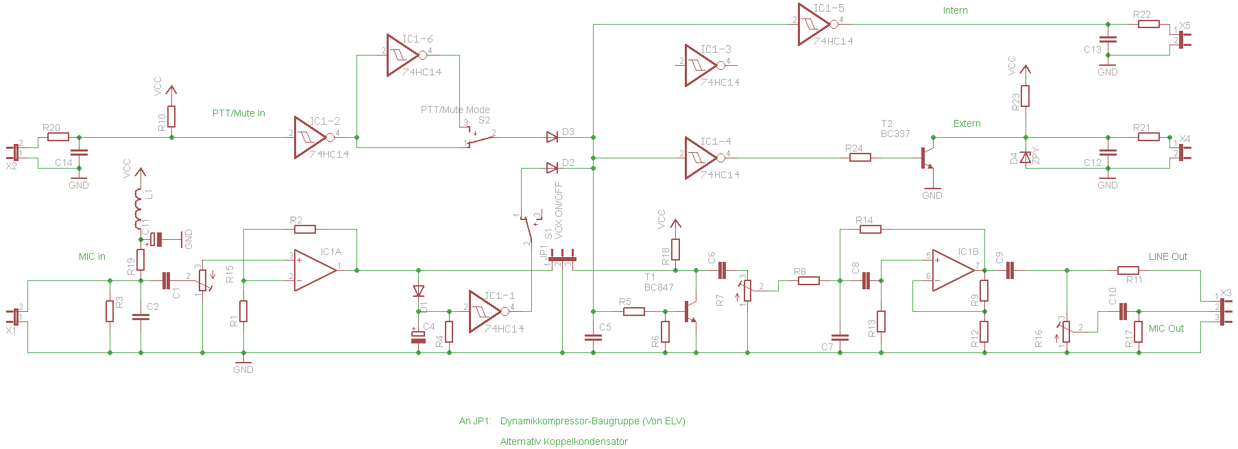

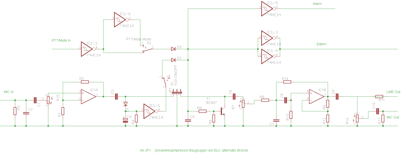

Hallo.
Hier mal eine Schaltung für ein Mikrofoninterface.
Sie soll sowohl für PC (Voip/TS) als auch Funkgeräte geeignet sein.
Aufgabe der Schaltung:
1. Preamp
2. PTT/Mute + VOX. Nicht nur ein Steuersignal ausgeben, sondern auch das
Audio Signal selbst muten.
3. Bandpass Filter
4. Audio Ausgang  (PC + Funkgerät)
Die genauen Bauteilwerte, vor Allem die des Filters werden experimentell
ermittelt.
Generell ist es nur ein Prinzipschaltbild, es wird das genommen, was die
Bastelkiste hergibt.
Funktioniert die Schaltung prinzipiell so?
Sollten/Müssen Sachen geändert werden?
