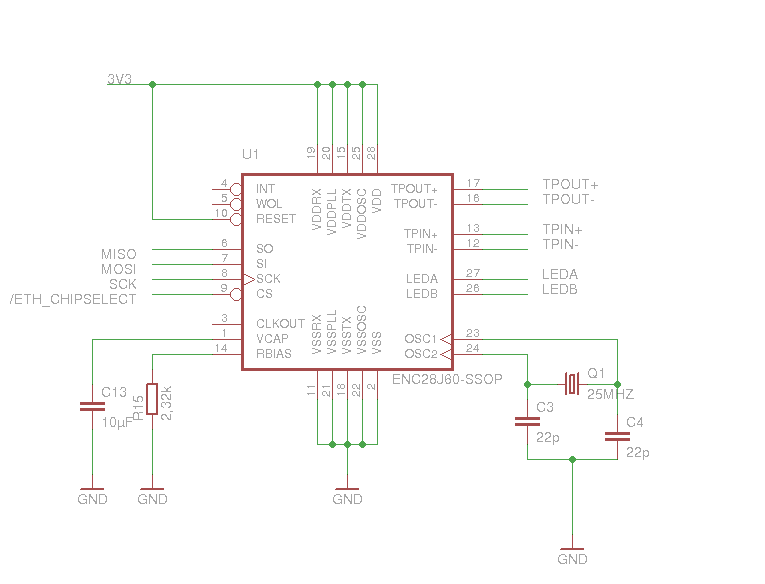

ich möchte mit meine ATmega1280 packet per Ethernet senden, mit einem
ENC28J60, aber geht nicht. Mit dem Oszilloskop sehe ich, daß der TPOUT+
eine Signal hat, aber TPOUT- ist immer '0'.
Habt ihr eine Ahnung wo kann das Problem liegen kann?
