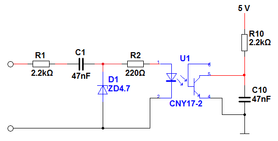

um auszuwerten ob ein Verbtaucher(230V AC) eingeschaltet ist, habe ich
eine Schaltung mit Optokoppler entworfen. Da es meine erste Schaltung
mit Optokoppler ist würde ich gerne eure Meinung dazu hören. Bin auch
für Verbesserungsvorschläge offen.
Gruß Markus

Hi
C1 zu klein. Damit kommst du in der Schaltung auf ca. 1,5mA. Damit
werden auch D1 und R2 recht sinnfrei.
Nimm als Optokoppler einen Typ mit Wechselspannungseingang. Z.B. PC814,
LTV814, SFH620... . C1 dann 220nF.
Parallel zu C1 ein Widerstand ca. 1M (zwei 510K in Reihe
(Spannungsfestigkeit)).
