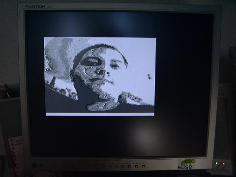

Gast #156133
Ich habe die Camera geöffnet die ganze Elektronik entsorgt und nur den
CCD benutzt. :-)
Den Source Code gibt es dazu auf meiner HP. Es werden keine weiteren
Bauteile benutzt nur AVR, CCD und etwas Speicher.
Mfg Ulrich

Gast #156135
Ich lese die Daten von der GameBoyCamera und schreibe die Daten in das
Ram meiner Grafikkarte. Dabei erreiche ich einen Durchsatz von 4Bilder
in der Sekunde. Ich verwende den Internen AD-Wandler des Mega128.
Mfg Uli

Gast #156137
im roboternetz.de unter winavr-c gibt es schon funktionsfähige sachen in
winavr-c und bascom.
meine gameboycam läuft unter winavr-c. die auflösung ist für die
auswertung mehr als ausreichend. ein bild ist unter "roboternetz.de,
album, persönliche galerie, pebisoft". ich lass die cam ohne den
kugelkopf laufen und zur zeit noch ohne speicher on board. ich
übertrage die daten vom robby zum pc mit rs232-funk. dort stelle ich
das bild schon mit einem selbstgeschriebenen visualbasic5.0 programm
dar. an eine auswertung arbeite ich noch. ich arbeite auch an einem
liniensensor aus einem alten scanner. auch ein interessantes thema.
mfg pebisoft
