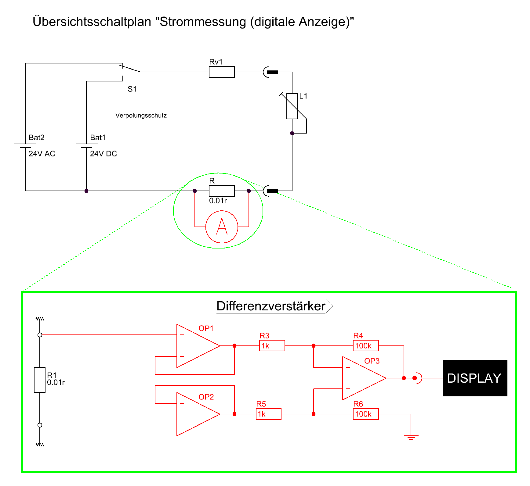

und zwar ich habe zwei mal das displays Trumeter DPM952-T:
http://www.trumeter.com/Home.php?item=DPM%20952&lang=German
wovon mir aber nur der adapter "DPMDCV"(<-sprich für gleichspannung) zur
verfügung steht.
http://www.produktinfo.conrad.com/datenblaetter/100000-124999/108316-da-01-de-Panelmeter_DPM952.pdf
so ich will jetzt aber mit dem display keine spannung erfassen sondern
den strom messen und zwar im DC wie auch im AC bereich. den ansatz für
den DC-bereich habe ich mir schon mit nem shunt und nem
differenzverstärker überlegt (s.Abb. unterer teil) wobei ich mir halt
noch nicht sicher bin welcher OP es zum schluss letztendlich sein wird
oder ob das überhaut funktioniert so wie ich mir das vorstelle.
so jetzt zu meinem problem wenn ich diese schaltung mit shunt und
differenzverstärker im AC-bereich schlaten will wird das ja so ohne
weiteres nicht funktionieren?!?! und da hänge ich iwie...ich hatte mir
schon so am anfang überlegt, "hmm vllt einfach nen brückengleichrichter
parallel zum shunt bauen, und dann auf den differenzverstärker."
aber da wäre der verlust ja viel zu hoch und ich würde im niedrigeren
Spannungsberreich (0 - 2V) ja überhaupt kein ergebins erzielen. denn die
B2U besteht ja wie wir alle wissen aus 4 dioden:
4*0,7 = 2,8V <-- verbraten
also anfangs idee für die:
