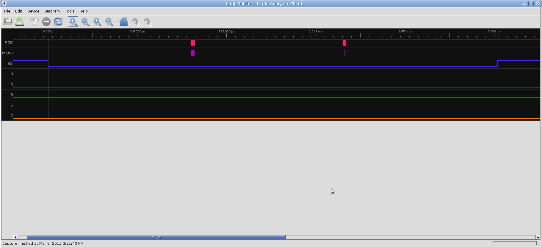

ich bin gerade dabei spi funktionen für einen ATxmega128 zu schreiben,
um ein display anzusteuern. Dabei orientiere ich mich an dem Code von
Atmel: http://www.atmel.com/dyn/resources/prod_documents/AVR1309.zip
Da ich nur Daten versenden will, habe ich entsprechend den Code
verkürzt. Im Anhang sieht man eine Aufzeichnung vom Logic Analyzer, wie
es aussehen sollte. Es sollten also die vier folgenden Schritte
stattfinden:
1. SS auf low
2. versende erstes byte
3. versende zweites byte
4. SS auf high
Ich bin quasi durch Zufall auf den "richtigen" Code gekommen. Der
folgende Code macht nur Schritt 1 und 2, ein Interrupt wird nicht
ausgelöst (die Initialisierung habe ich weggelassen):

#2096025
Hy,
mit welcher Frequenz sendest du denn das ganze?
Bei mir gabs bei verwendetem (32 MHz (16MHz extern) Systemtakt) 4MHz
Clock des SPI schon manchmal probleme. Versuche es mal mit ner kleineren
Frequenz.
Was machst du eigentlich da mit deinem Buffer? Der wird doch nie benutzt
oder?
Sicher das du nicht noch irgendwo anders was verändert hast?
OP #2096044
Ausschnitt:
  // SPI configuration, p. 232f
  sh->spi_reg->CTRL = (0 << SPI_CLK2X_bp) | (1 << SPI_ENABLE_bp) | (0 << SPI_DORD_bp) | (1 << SPI_MASTER_bp) | (SPI_MODE_t)SPI_MODE_3_gc | (SPI_PRESCALER_t)SPI_PRESCALER_DIV4_gc;
Das ist nach Datenblatt clk/4. Ich verwende den internen Clock mit
standardmäßig 2Mhz. Das ergibt 500 kHz, was ich auch mit dem Logic
Analyzer messe.

OP #2096173
Also, das Aufräumen hat jetzt länger gedauert, als den Code
umzuschreiben. Folgendes funktioniert nun mit verschiedenen prescaler
Einstellungen:
void spi_send( struct spi_handle *sh, uint8_t *data, uint8_t size )
  uint8_t data_index;
  sh->spi_port->OUT &= ~SPI_SS_bm;
  for (data_index = 0; data_index < size; data_index++)
    sh->spi_reg->DATA = data[data_index];
    while(!(sh->spi_reg->STATUS & SPI_IF_bm));
  sh->spi_port->OUT |= SPI_SS_bm;
Danke, dass ihr euch Zeit genommen habt.
