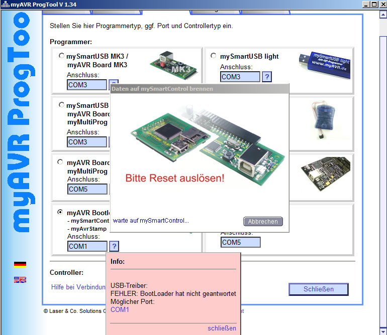

Das ProgTool erkennt das ein AVR angesteckt ist (wenn er nicht
angesteckt ist kommt "kein AVR erkannt"). Es erkennt auch dass er an
COM1 angeschlossen ist. Zum flashen verlangt es von mir jedoch innerhalb
von 10 sekunden dass ich den "Reset" - Button drücke. Das tu ich, lang,
kurz, nur 1x, öfters -> es passiert nichts (Timeout).

Jetzt habe ich mal versucht die FUSES auf die Standartwerte zu setzen.
Sowohl beim Schreiben (mit dem ProgTool) als auch beim Lesen kommt die
Fehleremeldung "FUSE Bits konnten nicht geschrieben/gelesen werden".
Beim Brennen von hex-Files kommt folgende Fehlermeldung:
FEHLER: BootLoader hat nicht geantwortet

OP #2098939
Danke für den Tipp.
Die bei der Hotline meinten das Problem tauche öfters auf, ich müsste
den Bootloader per ISP neu aufspielen.
In meinem Fall heißt dass das ich das Board zurückschicken werde und mir
ein neues geben lasse. Hab nämlich kein ISP Kabel.
Vielen Dank!
