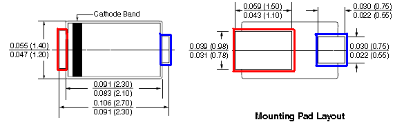

Diodenkennzeichnung, welches Pad ist die Kathode?
Gast #2099178
also entweder bin ich jetzt total blind, oder die Kennzeichnung im
Datenblatt (siehe folgenden Link) ist tatsächlich nicht eindeutig.
Frage: welches Pad ist die Kathode? Das große oder das kleine Pad?
http://www.farnell.com/datasheets/370198.pdf
Danke für Eure Unterstützung,
Sebastian
Gast #2099198
Hi Guru,
naja es steht ja nirgends wie rum die Diode gedreht wurde um die
Bottom-View zu erzeugen. Über die Längsseite oder über die Stirnseite...
Oder habe ich da einen Hinweis übersehen?
MFG,
Sebastian
Gast #2099209
Drehung die Längsseite oder über die Stirnseite würde aber zwei
verschiedene Bilder erzeugen. Der Teil des Anschlusses, der über das
Gehäuse hinausragt ist bei der Kathode breiter als bei der Anode. Die
Form ist zwar bei beiden Anschlüssen rechteckig, aber sowohl die Länge
als auch die Breite unterscheiden sich. Das Bauteil ist damit nicht
symmetrisch bei Drehung um die Querachse. Das siehst Du auf Seite 3,
unter Package Outline recht deutlich.
