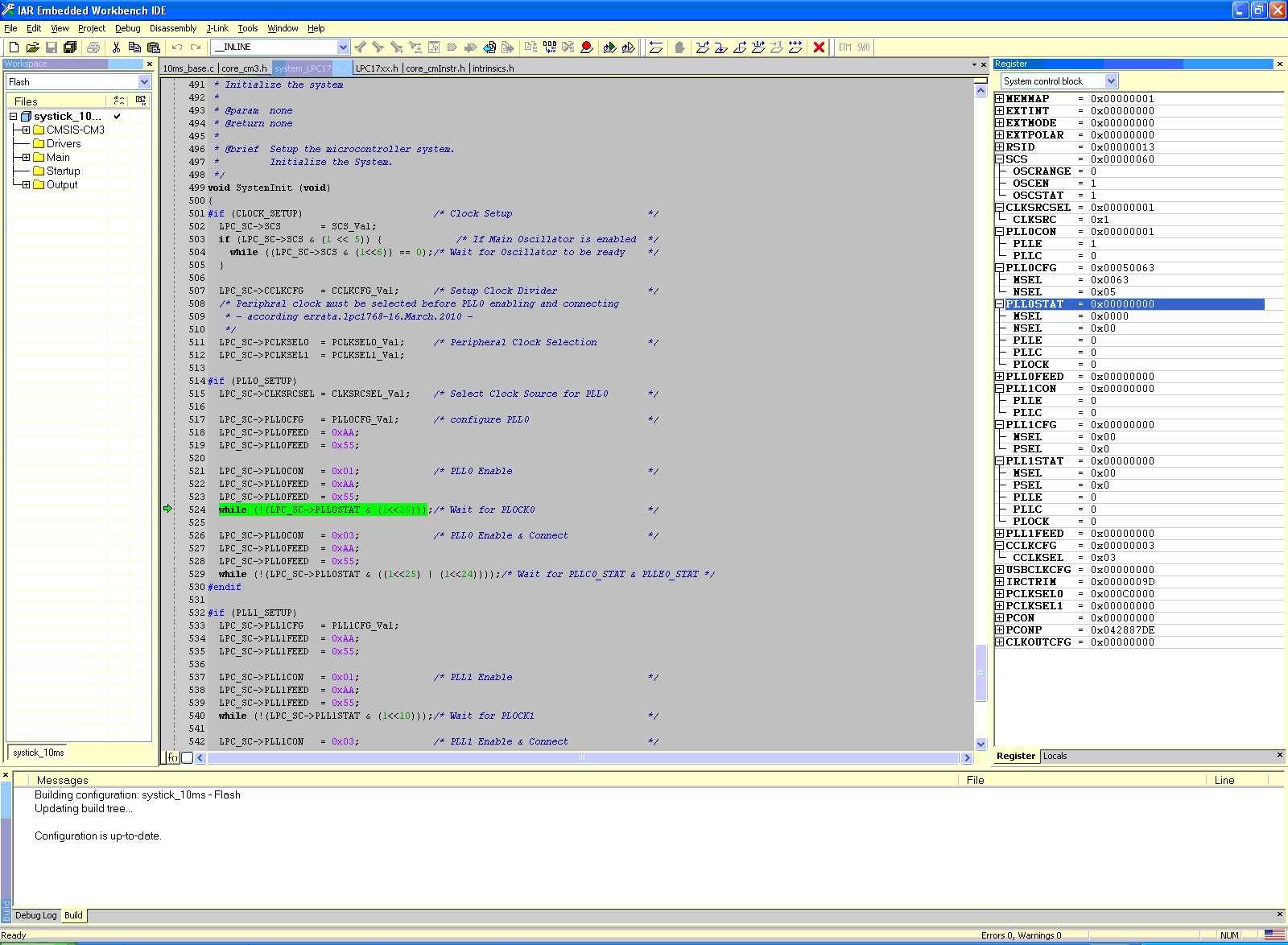

Servus zusammen,
ich bastel mir gerade ein BSP für den LPC1768. Bin jetzt bei der
Clockiniialisierung. Selbst wenn ich nach der Anweisung von NXP in
Kap.4.5.13 des Usermanuals vorgehe, lockt mir der µC den Clock nicht
ein, d.h. PLL0STAT ist 0! Ich weiss nicht, was ich noch machen soll.
Anbei mal ein Auschnitt des Codes mit Registerausgabe.
Thanx, Arne

Hallo habe dir mal meine Init-Sequenz für PLL0 gepostet,
funktioniert so einwandfrei.
  //-------------------------PLL Konfiguration,CPU=60MHz,
ExtOsc=16MHz--------------------------------
  SC->SCS|=(1<<5);                   //Start the external Oscillator
  uint32_t temp;
  while(!(SC->SCS&(1<<6)))           //Wait for MainOscillator to become
stable (6=CLKSTAT)
  //SC->CLKSRCSEL=0;                  //Choose internal RC-Oscillator as
Sysclk
    SC->CLKSRCSEL=1;                    //Choose External Crystal
Oscillator as Sysclk
    SC->CCLKCFG=4;                      //Divide PLLCLK by 5 for CPU
    //Activation of PLL0
    SC->PLL0CON|=PLLCON_PLLE;                   //Enable PLL0
    SC->PLL0CFG=(PLLCFG_MUL75)|(PLLCFG_DIV8);  //Multiply by 75, divide
by 8; F_pll=Xosc*2*Mul/Div (300MHz)
    SC->PLL0FEED=PLLFEED_FEED1;                 //Actualize Values for
PLL0
    SC->PLL0FEED=PLLFEED_FEED2;
    while((SC->PLL0STAT&(1<<26))==0)
    //    Delay(0x00b00000);
    SC->PLL0CON|=PLLCON_PLLC;    //Set the Connect Bit in PLLControl
register to connect PLL as CPUclock
    SC->PLL0FEED=PLLFEED_FEED1;    //Actualize Values for PLL0, now
connected to CPU
    //PLLConfiguration finished
