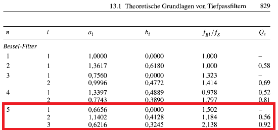

Ich versuche gerade einen aktiven Bessel Tiefpass 5. Ordnung zu
berechnen, und bekomme beim letzten Tiefpass 2. Ordnung immer ein
komplexes Ergebnis???
Er besteht aus
1x Tiefpass 1. Ordnung
2x Tiefpass 2. Ordnung (Sallen Key)
Vielleicht kann mir jemand weiter helfen
Grüße
Christian
#2101690
Du musst statt des C21 für jede Stufe den C mit dem entsprechenden
Parametern der jeweiligen Stufe berechnen ;-)
