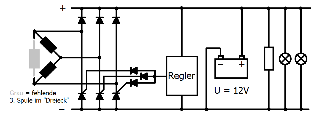

Moin Moin
Ich hab hier ein kleines Problem.
Ich habe 2 Spulen in einem Generator, von denen ich weiß, daß sie nicht
phasensynchron sind. Zudem sind die Spulen miteinander verbunden. Quasi
in Reihe geschaltet. es gehen 3 Kabel von den Spulen weg: 2 von den
Enden und eins vom Verbindungspunkt.
ich dachte mir zunächst: ok, einen Brückengleichrichter pro Spule und
dann jeweils "+" und "-" zusammenlegen. beim zeichnen merkte ich dann: 2
Dioden sind überflüssig, da sozusagen "doppelt" vorhanden. Am Ende sah
es dann aus wie ein B6-Brückengleichrichter an einer Dreieck-Schaltung,
in der aber die dritte Spule fehlt.
Meine Frage ist jetzt: Habe ich in dieser Verschaltung irgendwo
Ausgleichsströme zwischen den Spulen, die nicht nutzbar sind, sondern
nur unnötig die Spulen aufheizen?
Ich weiß daß man sowas irgendwie mit Pspice Simulieren kann. Aber ich
raff das Programm irgendwie nicht (obwohl ich sonst nicht blöd bin).
im Endergebnis will ich die "Minus-Dioden" mit Thyristoren ersetzen und
so einen gesteuerten Gleichrichter für die beiden Spulen bauen. (Z-Diode
mit Schmitt-Trigger hintendran und nem Transistor als Treiber für die
(durch Dioden getrennten!) Thyristor-Gates)
