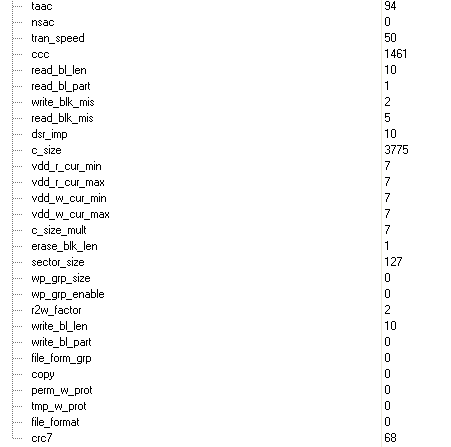

Ich verwende hier einen Open-Source-Treiber für SD-Karten ( EFSL:
http://sourceforge.net/projects/efsl/ ).
Mit einer 1GB-Karte funktioniert das Ganze. Wenn ich das Programm
debugge, zeigt mir der Treiber eine Sektorgröße von 512 Byte.
Wenn ich eine 2GB Karte reinstecke, funktioniert das ganze nicht mehr.
Der Treiber zeigt mir eine Sektorgröße von 1024 Byte.
Nach allem was ich gelsen habe, sollte EFSL auch mit Karten größer asl
1GB zurecht kommen. Jetzt ist die Frage, ob es auch 2GB Karten mit einer
Blockgröße von 512 Bytes gibt und es damit sein kann, dass es je nach
Karte geht oder eben nicht.

Gast #2104520
Bei 2GB Karten sehr ungewöhnlich. Ich habe eine 4GB Karte die keine SDHC
ist und 1kB Sektoren im CSD meldet. Die Angabe wird aber nur für
die Berechnung der Sektorzahl benötigt. Die wahre Sektorgröße ist
512 Byte. Damit funktioniert die Karte auch. SDHC Karten haben auch
alle 512 Byte Sektoren.
Gast #2104539
Nachtrag:
Tatsächlich ist das gar nicht ungewöhnlich. Ich erinnere
mich wieder woran das liegt;) Die Einträge im CSD reichen
nur bei 1GB Karten aus um die Anzahl Sektoren zu berechnen
wenn die Sektorgröße 512Byte ist. Für 2GB und 4GB (non SDHC)
Karten reichen die Einträge nicht mehr aus. Deshalb wird eine
angebliche Sektorgröße von 1kB bei 2GB, und 2kB bei 4GB (non SDHC)
Karten im CSD eingetragen. Die wahre Sektorgröße ist 512 Byte.

Hmm, ich weiss nicht;) Hab grad mal nachgesehen: EFSL liest das
CSD bis Version 3.6.0 gar nicht! Wie hast du das mit den 1kB Sektoren
festgestellt?
Gast #2104719
Das ganze Programm ist nicht von mir, ich bin nur gerade dabei es zu
warten. Mein Vorgänger hat das Auslesen des CSD-Registers getrennt
implementiert. EFSL ist ja nur für das FAT-Dateisystem und braucht
eigentlich nur 4 Schnittstellenroutinen. Etwas in der Art init,
readsector, writesector ( die 4.te weiß ich grad nicht, weil ich den
Code nicht auf meinem Rechner habe )
An der entsprechenden Stelle ( Sektorlänge wird ) das CSD Register mit
dem Wert "10" beschrieben ( 2GB ) und bei der 1GB-Karte mit 9.
Gast #2104847
Hmm. Kleiner Tipp um dir viel Arbeit zu sparen:
Meide 2GB Karten und 4GB Karten wo kein SDHC draufsteht.
Dann hast du die Sonderfälle ausgesondert;)
Oder ignoriere read_bl_len als Sektorgrösse.

Eine Frage zum CMD16: Wenn man mit dem Kommando die Blocklänge auf 512
kürzt, wird dann im CSD-Register die "read_bl_len" Variable auch
angepasst?
Ich habe das CMD16 mal ausprobiert, aber es scheint, als wenn
"read_bl_len" auf 10 ( also 1024 ) bleibt.

Nach meinem jetzigen Erkenntnisstand ist hierbei aber Vorsicht geboten:
Ich habe eine 2GB-SD-Karte, die zeigt mir eine FAT16 Partitionierung an.
Die Sektorgröße der FAT ist 512Byte.
Allerdings ist die Blockgröße, welche die SD-Karte zurückmeldet 1024
Byte. Soviel Daten werden auch bei jedem Zugriff übertragen.
Also Sektorgröße != Blockgröße
Sektrogröße ==> FAT
Blockgrößte ==> Anzahl der Daten bei Lesen oder Schreiben mit SPI

1. Beim Auslesen des CSD zeigt die Karte ein Blockgröße von 1024 ( wie
weiter oben im Screenshot sichtbar )
2. Ich habe Kommando 16 ausprobiert, es ging nicht
Und ich habe oben schon geschrieben das dieser Wert ein Fake
sein kann. Der steht nur im CSD um den Speicherplatz berechnen
zu können. Da ist bei allen meinen 2GB und einer 4GB Karte bei mir so.
DIE HABEN TROTZDEM EINE SEKTORGRÖSSE VON 512Byte.
Wenn es kein Fake ist dann hilft CMD16.
Wenn CMD16 nicht hilft wirf die Karte weg!
