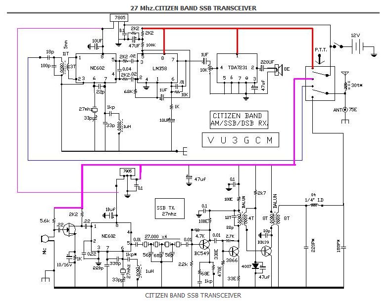

Hallo !
1.Frage: ist das ein unzugelassener DSB oder ist es ein SSB Transceiver
2.Frage:Dient die Spule 1 myHenry dazu um dem Quarz die 3. Oberwelle zu
entlocken
3.Frage:Das Ladderfilter würde dann doch nur 9 Mhz durchlassen 1. Obw.
ist das so richtig
Hier noch ein Bildlink
https://picasaweb.google.com/103246071918443948118/Hobby#slideshow/5584650521867681234
DAs musst du die Filterkurve befragen.
> entlocken
Möglich.
Eine Bezeichnung wie "1 kp" zeugt allerdings schon von fatalen
Verständnisproblemen über das SI ...
> ist das so richtig
Selbst wenn es Oberwellenquarze sind, lassen die sicher auch die
3. Harmonische durch.  Grundwellenquarze wären besser, müsste es
mittlerweile auch bsi 27 MHz geben.
Es hat übrigens keinen großen Sinn, ein Bild, das einmal als JPEG
verhunzt worden ist, danach in ein GIF zu konvertieren.  Die blöden
Artefakte bleiben, und das GIF komprimiert dies dann noch dazu
schlechter.
Das NE602 liefert wohl eine Doppelseitenbandmodulation. Das nachfolgende
Ladderfilter soll wohl 1 Seitenband unterdrücken. Das passiert aber nur
wenn der 27MHz Quarz am NE602 richtig abgeglichen ist.
Der Empfänger ist ein DSB Empfänger bei dem man bereits ein leichtes
Knacken im Lautsprecher hört, wenn der Blitz in die Antenne schlägt.
Das ganze Konzept ist von Grunde aus Murks und passt zu den CBlern.
