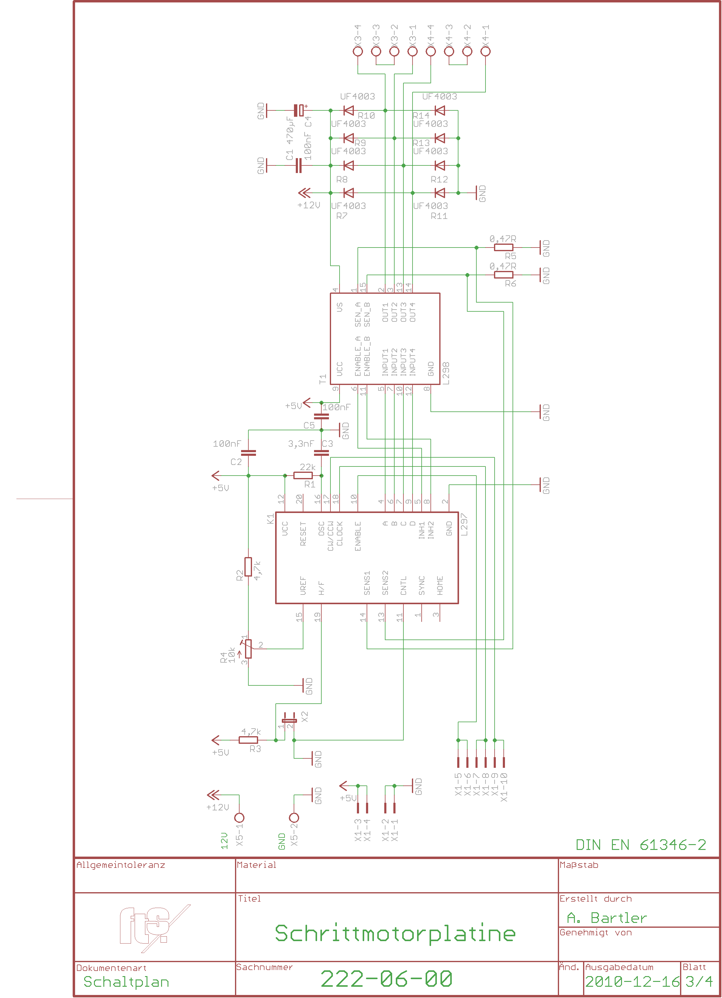

Guten Tag,
ich habe folgendes Problem:
Ab einem Clock Signal oberhalb von 22 Hz dreht sich der Schrittmotor
nicht mehr ruhig und ab einer gewissen Frequenz summt er nur noch. Den
Takt habe ich über den TTL Ausgang eines Funktionsgenerators
angesteuert.
Hat jemand eine Idee woran dies liegen kann? Evtl. brauch der Takt nur
ein kurzen Impuls und eine lange Impulspause ?
Mfg Alex

Hallo Alex!
Ich kann auf deinem Plan nichts erkennen, der ist zu klein.
Das Taktsignal kann auch symmetrisch sein, das spielt keine Rolle.
Mit welcher Spannung betreibs du denn die H-Brücke? Fährst du im Voll-
oder Halbschritt? Mit der L297/L298 Kombination kann man Schrittmotoren
im Leerlauf bis deutlich über 10U/s (also >4kHz Halbschritttakt) laufen
lassen, je nach Spannung. Was hast du für Freilaufdioden verwendet?

Gast #2125688
@ Thorsten
wenn du das Bild via darunterstehenden Link geladen hast, dann noch
einmal auf das Bild klicken. Es zoomed dann noch einmal und du kannst
dann alle Bauteilbezeichnungen erkennen - ist jedenfalls im Firefox so.
