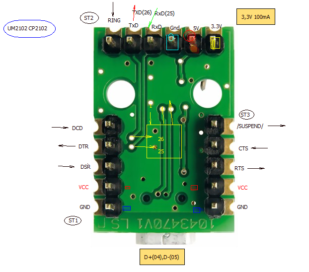

Hallo Leute,
http://www.elv.de/output/controller.aspx?cid=74&detail=10&detail2=28776&flv=1&bereich=&marke=
das Modul ist zwar schnucklig und der Preis in Ordnung, aber wo zum
Geier finde ich die Pinbelegung dieses Moduls (außer in dem
kostenpflichtig downloadbaren Artikel natürlich ;-) )
Danke für eure Hilfe.
Gruß, DetlevT

Ich habe mir jetzt die (vermutliche) Pinbelegung aus dem Platinenlayout
erschlossen. (DAS gibt es ulkigerweise gratis.) Die Arbeit wäre meiner
Meinung nach unnötig gewesen. Na ja, Schwamm drüber.

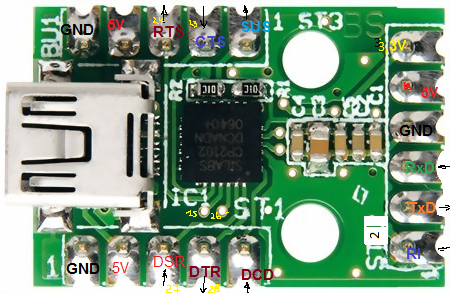

Der ELV liefert den Aufbauplan mit 7 Seiten Papier mit dazu.
Aus Bild4 habe ich die Schaltung für das UM2102 mit Pin-Belegung
abgeleitet.
Gruss Holger.
