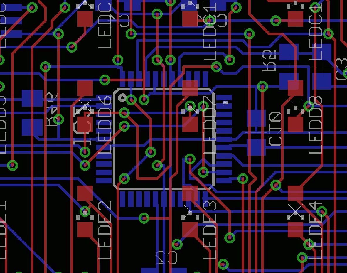

ich layoute mir gerade eine Platine, die nur aus SMD Bauteilen besteht
und die ich selbst von Hand löten will.
Jetzt frage ich mich, ob ich mit den Vias evtl. ein Problem bekomme.
Im Anhang ist mal ein Ausschnitt der Platine.
Lässt man die Vias dann mit Stopmaske versehen? Oder geht das nicht?
Und dann noch eine Frage zu Eagle: Wenn ich mir die Stop-Layer anschaue,
dann sind die Pads und Vias "schraffiert". Heißt das, der Fertiger
kleistert alls mit Stopmaske ein, bis auf diese Felder?

OP #2110269
Nein, du hast Recht, da war der Autorouter am Werk :)
Mich interessiert aber erstmal, ob ich hinterher beim Löten noch größere
Probleme bekommen könnte, wennich dann z.B. die Vias unter dem TQFP
eingesaut habe oder so.
Gast #2110270
Wenn du die Platine fertigen lässt sind Vias unter Bauteilen keinerlei
Problem. Schließlich hat dein Bauteil (sieht aus wie LQFP) kein Heat Pad
auf der Unterseite.
Ob du die Vias frei haben möchtest oder mit Lötstoplaminat überzogen
musst du entscheiden. Abhängig vom Einsatzort (in Geschlossenen Räumen
brauchst du es nicht, im Außenbereich sollte aber schon Lötstoplaminat
drüber sein). Nennt sich Tenting wenn ich mich nicht täusche.

Chris R. schrieb:
> Hallo,
Auha, ich denke, da musst DU nochmal drüber.
Vias innerhalb des TQFP sind prinzipiell kein Problem. Mir wäre
allerdings an einigen Stellen der Abstand Via-Pad außen etwas zu gering
- da könnte ich einen Kurzen verursachen.
Außerdem achte ich immer darauf, dass die Bahnen mittig von den Pads
weggehen, damit der Zwischenraum zwischen zwei Pads maximal bleibt. Das
ist beim Löten dann angenehmer.
Außerdem merke Dir: Keine 90° Ecken in Leiterbahnen!
Vias sind normalerweise immer frei. Wären sie bedeckt, würden sie im
Ofen aufplatzen, weil sich die Luft darin ausdehnt. Wenn es unbedingt
sein muss, können einige Fertiger Vias einseitig bedecken. Standard ist
das nicht.
ja.

Gast #2110792
Aha... Dann frage ich mich, was ich die letzten 15 Jahre an
explodierenden Platinen für die Massenfertigung gelayoutet haben muss,
der Stopplack war immer beidseitig übers Via... Jedenfalls habe ich noch
keinerlei Beschwerden von den Kunden gehört...

Gast #2111139
Stopplack über Vias, bisher hatte ich da keine Probleme,
(0.3mm Vias). Ab wann Vias mit Lötstopp versehen werden ist im
DRC-Dialog einstellbar.
Ein Grund warum ich Vias ganz gerne ohne Lötstopp lasse:
Die Prüfspitze kann sich im Via ein klein wenig "festhaken",
bzw man spart sich das Umdrehen der Platine.
Vielleicht hat die CAM stets aufgepasst und deine verschlossenen Vias
wieder geöffnet :)
Baugruppenfertiger sehen verschlossene Vias nicht so gerne -
funktioniert aber oft genug.
Neben dem Problem des "aufplatzens" (oder auch "spucken") bei Reflow ist
das grössere Problem der Verbleib von Chemierückständen in der Viahülse,
die über längere Zeit für Korrosion sorgen können.
Man muss ja nicht das ganze Viapad im Lötstop freistellen, es reicht,
wenn die Bohrung etwas freigestellt wird (z.B. 100µm umlaufend).
