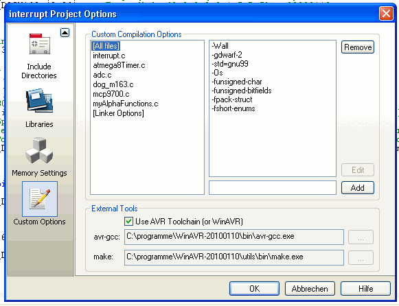

ich habe den artikel in der kategorie compiler: GCC: unbenutzte
Funktionen entfernen gelesen aber das scheint nicht zu klappen. ich habe
die version 4.18 von AVR Studio, standartinstallation ohne änderungen
und Winavr 20100110. Eingetragen ist im AVR Studio unter Custom Compiler
Option alles siehe bild (standard?). trage ich jetzt die dinge
-ffunction-sections
-fdata-sections
und
--gc-sections
ein ändert sich zwar das aussehen des compilerergebnisses aber die
programmspeichergröße bleibt die gleiche. kommentiere ich befehle aus,
die ich nicht brauche dann wir das programm wie erwartet kleiner.
Habe ich etwas nicht beachtet?

Ich denke Du hast das: "Wird der Linker nicht direkt aufgerufen, sondern
über das Compiler-Frontend (avr-gcc/arm-*-gcc) gelinkt, ist die Option
per -Wl,--gc-sections zu übergeben." nicht beachtet.
Der Linker wird nicht in dem Dialog eingetragen, also wird er wohl über
das gcc-frontend aufgerufen, oder was meinst Du?

Bei mir funktioniert es.
Kontrolliere mal die Meldungen beim kompilieren. Da muss was wie
avr-gcc -mmcu=atmega32 -Wl,--gc-sections -Wl,-Map=xxx.map xxx.o -o
xxx.elf
stehen.
Der Dialog zum setzen der Option ist unbedingt mit dem Button "Add" zu
bestätigen. Man könnte dazu neigen, einfach auf "OK" zu drücken, nachdem
man die Option in das Feld eingegeben hat. Falls das nicht geklappt hat
fehlt die Option in der Meldungsausgabe.

Ergänzung:
Kontrolliere auch die eigentliche Meldung vom compilieren:
avr-gcc  -mmcu=atmega32 -Wall -gdwarf-2 -Os -std=gnu99 -funsigned-char
-funsigned-bitfields -fpack-struct -fshort-enums -ffunction-sections
-fdata-sections  -MD -MP -MT xxx.o -MF dep/xxx.o.d  -c  ../xxx.c

>wenn ich diese beiden funktionen in der linker zeile eintrage ist auch
nix anders als zuvor...
Vorsicht! Abgesehen davon das es sich hier nicht um "Funktionen" sondern
um "Optionen" handelt, sind es nicht "zwei" sondern eine. Das muss als
ein Eintrag in das Feld eingegeben und mit Add bestätigt werden. Es
darf also kein Leerzeichen in der Meldungsausgabe zwischen "-W1" und
"--gc-sections" stehen sondern ein Komma ohne jedes Leerzeichen. Gib
direkt "-Wl,--gc-sections" als einen Eintrag in das Dialogfeld ein.

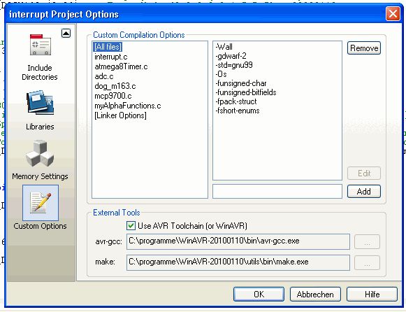

OP #2111089
OK, ich habe das jetzt als ein feld eingetragen. hier die compiler
meldung mit dem Eintrag:
Build started 20.3.2011 at 09:29:50
avr-gcc -I"E:\TinoKuehn\AVR\myAlphaSteuerungv3\."  -mmcu=atmega8 -Wall
-gdwarf-2 -std=gnu99 -Os -funsigned-char -funsigned-bitfields
-fpack-struct -fshort-enums -MD -MP -MT dog_m163.o -MF dep/dog_m163.o.d
-c  ../dog_m163.c
avr-gcc -mmcu=atmega8 -Wl,--gc-sections  -Wl,-Map=interrupt.map
interrupt.o atmega8Timer.o dog_m163.o myAlphaFunctions.o    -lc  -o
interrupt.elf
avr-objcopy -O ihex -R .eeprom -R .fuse -R .lock -R .signature
interrupt.elf interrupt.hex
avr-objcopy -j .eeprom --set-section-flags=.eeprom="alloc,load"
--change-section-lma .eeprom=0 --no-change-warnings -O ihex
interrupt.elf interrupt.eep || exit 0
avr-objdump -h -S interrupt.elf > interrupt.lss
hier ohne:
rm -rf interrupt.o atmega8Timer.o dog_m163.o myAlphaFunctions.o
interrupt.elf dep/* interrupt.hex interrupt.eep interrupt.lss
interrupt.map
Build succeeded with 0 Warnings...
-fpack-struct -fshort-enums -MD -MP -MT interrupt.o -MF
dep/interrupt.o.d  -c  ../interrupt.c
-fpack-struct -fshort-enums -MD -MP -MT atmega8Timer.o -MF
dep/atmega8Timer.o.d  -c  ../atmega8Timer.c
-c  ../dog_m163.c
-fpack-struct -fshort-enums -MD -MP -MT myAlphaFunctions.o -MF
dep/myAlphaFunctions.o.d  -c  ../myAlphaFunctions.c
avr-gcc -mmcu=atmega8 -Wl,-Map=interrupt.map interrupt.o atmega8Timer.o
dog_m163.o myAlphaFunctions.o    -lc  -o interrupt.elf
das ohne ist deutlich mehr. aber die % des programmspeicherverbrauchs
sind komplett gleich...
Gast #2111091
Jetzt fehlen die Optionen
-ffunction-sections
-fdata-sections
für den Compiler bei der Compilation der einzelnen Files.
Das beim zweiten Mal mehr Dateien kompiliert wurden, ignoriere erstmal.
Das muss eine andere Ursache haben.
