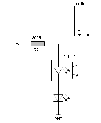

Hallo
ich habe einen Optokoppler des Typs CNY17.
 12V ----| 300 Ohm |----| Optokoppler |---- Ausgang
In der Eingangsleitung fliessen ca. 35 mA.
Wenn ich jetzt aber den Buzzer eines Multimeters an den Ausgang, sprich
Emitter und Kollektor halte tut sich nix.
Ist es so gewollt oder müsste der Buzzer beim durchgeschaltetem
Transistor klingeln?
Grüsse

Ein Optokoppler ist kein Schalter, der irgendwie angeschlossen werden
könnte. Da drin ist ein Transistor versteckt, der gerne richtig herum
gepolt sein will. Und wenn du deine Klemmen verkehrt herum hältst, dann
leitet der niemals.
Zeichne doch mal einen kompletten Schaltplan
Da würde bei guter Auslegung der Schaltung etwas weniger auch reichen...

Multimeter falsch rum anschlossen. Ein Optokoppler leitet nur in eine
Richtung Strom, ist ja kein Schalter und auch kein MOSFET. Und miss
erstmal mit dem Ohmmeter. Der Pieper pipt nur bei geringen WIderständen
unter 500 Ohm oder noch weniger.

zwischen Kollektor und emitter messe ich einen widerstand von ca. 60
Ohm.
je höher die Betriebsspannung destor kleiner wird der widerstand.
ich dachte im durchgeschaltetem zustand würde ein relativ niedriger
widerstand vorliegen :(
> Ohm.
Das passt ja eh recht gut zum Datenblatt des CNY17 (siehe Abb. Collector
Current vs. Collector Emitter Voltage).

Ein Transistor ist kein einfacher linearer ohmscher Widerstand, sondern
als eher nichtlinear zu betrachten. Bei anderem Meßstrom wirste also was
anderes rausbekommen.
Tja - ist eben kein mechanischer Schalter drin ;-)
Also lt. DB hat der OK 0,4V (max) Sättigungsspannung bei 2,5mA, und bei
vergleichsweise viel If in der IRED.
Mit wenigen 100mV Spannungsabfall mußt du also schon mal rechnen bei
vermutlich 1mA Meßstrom, und das ist möglicherweise bei deiner "Klingel"
nicht mehr ausreichend. Paar 100mV werden vielleicht schon als
Unterbrechung gewertet.

Das ist ja auch schon relativ niederohmig. Niedrigere Werte würdest
Du vielleicht mit einen Photo-MOS-Relais erzielen. Aber auch da
brauchst Du eine gewisse Mindestspannung (Siehe Datenblatt).
