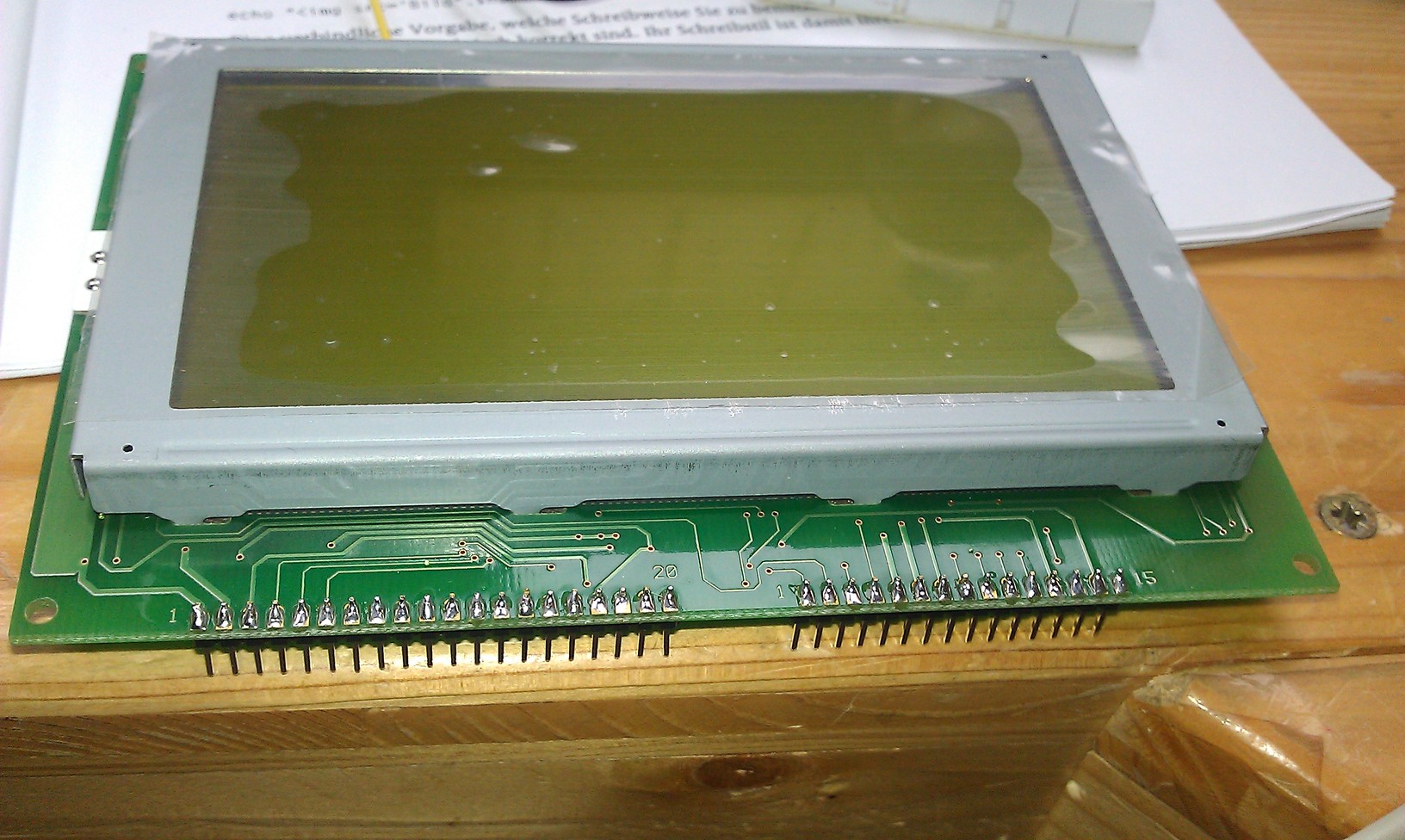

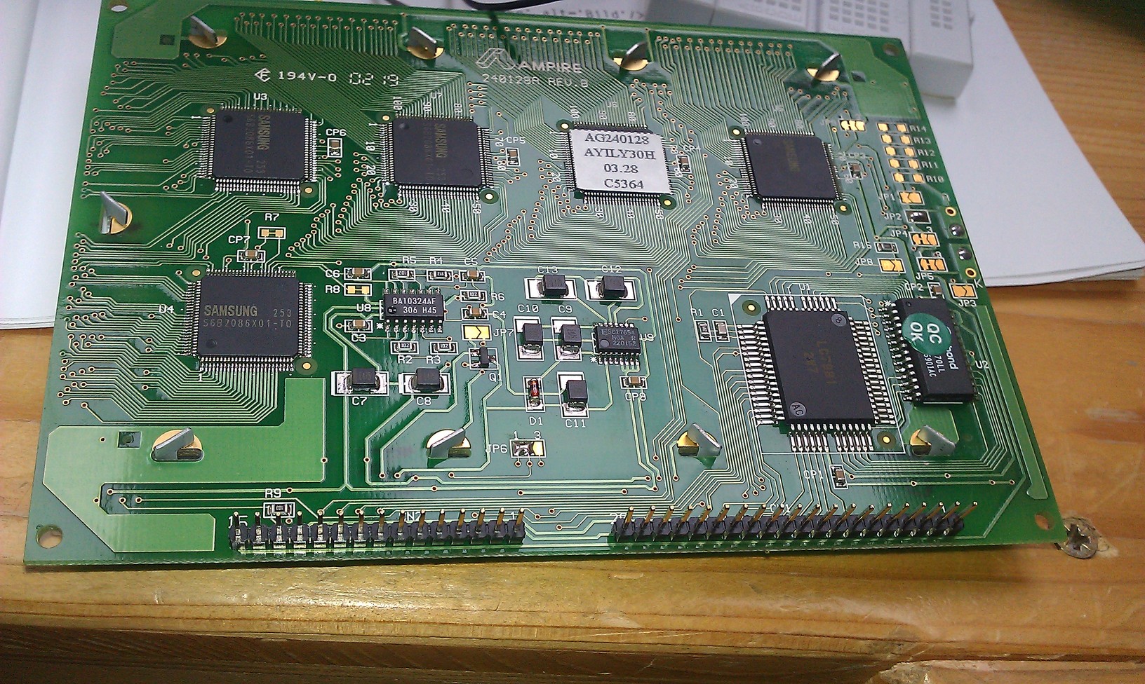

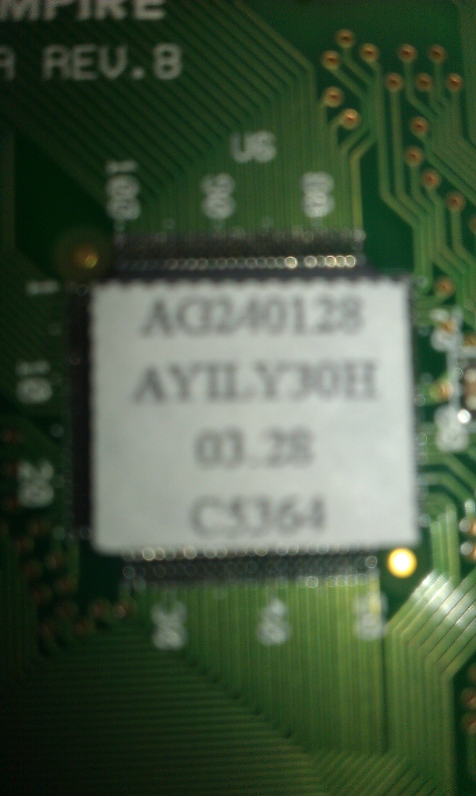

Wie schon im betreff, ich habe gestern von einem freund eine lcd
bekommen 240x128 pixel mit dem Chip T6963C angeblich... aber auf der
rückseite ist der chip LC7981
was mich nämlich so wundert ist, das hier einmal 20 Pins herausgeführt
sind und dann noch 15... drum würde mich die Pinbelegung interessieren!
Die LCD ist von Ampire, jedoch gehen auf der Seite die datasheets
nicht... und im netz finde ich auch nichts, vielleicht hat ja jemand
reinzufällig dieselbe...
falls es noch hilft:
es ist von der firma Ampire 240128 REV.B
AG240128
AYILY30H
03.28
C5364
vielen dank schon im voraus!
lg daniel!

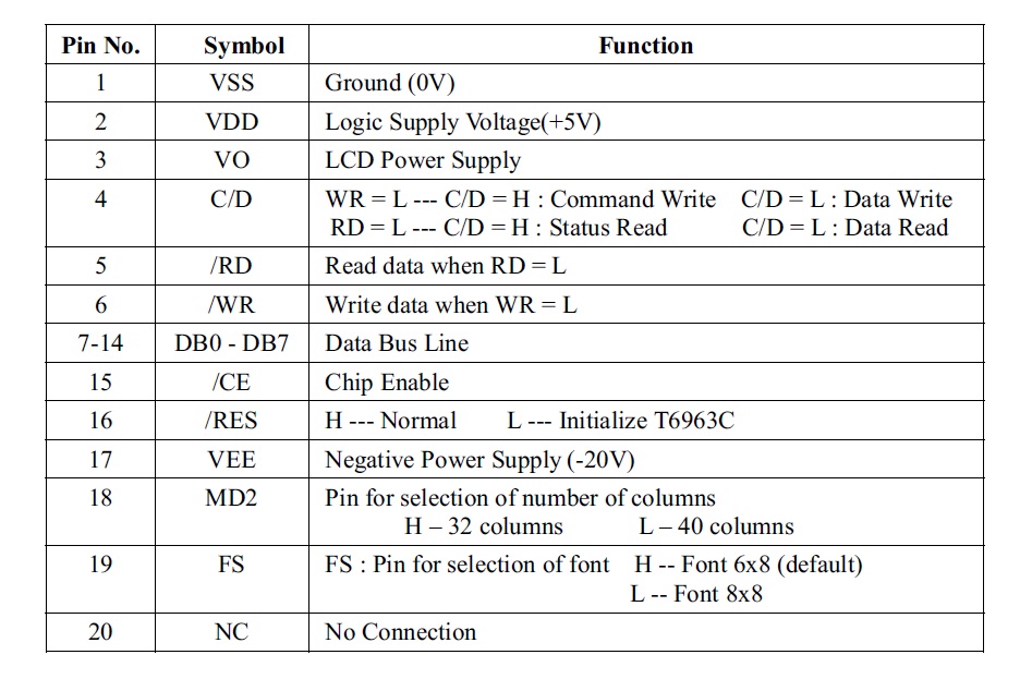

von Pete K. (pete77)
von Ralle (Gast)
Typ B mit  T6963C nur mit 20pol Anschluß
AG-240128 BFICW30
Typ G mit 20 + 15pol Anschluß
AG-240128 GFICW30
siehe Link
http://www.comet.bg/shop/index.html
Suche nach ag-240128
Ralle
Das erste "Bild" ist unscharfer Müll.
Im übrigen hättest Du Dir ja mal die Beschriftung des unter dem
Aufkleber befindlichen ICs ansehen können.
von Daniel Fuchs (Gast)
wow danke für die vielen meldungen!
also konkrete belegung habe ich noch immer nicht...
habe mir den code für T6963C geholt und mal in meinen AVR geklopft und
mal angeschlossen nach bild im anhang... aber es tut sich gar nix...
woran kann ich schnell feststellen ob die in ordnung ist oder nicht??
von mue-c (Gast)
Das sieht mir doch eher aus, als wenn da ein LC7981 drauf wäre.
http://www.datasheetcatalog.org/datasheet/sanyo/ds_pdf_e/LC7981.pdf
von Ralle (Gast)
Pinbelegung mit LC7981
http://www.datasheetdownload.com/download.php?id=538132
Datasheet Download
AG-240128A.pdf
Ralle

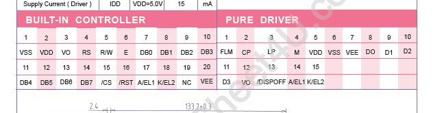

push
habe das lcd mit beiliegenden code am avr128 connectet wie auf dem
datenblattausschnitt!
jedoch ist meine frage was die 15 anderen Pins sind?
FLm CP LP M VDD VSS VEE D0 D1 D2 D3 Vo Dispoff
also Vdd Vss vee is klar und Dispoff
aber das FLM
CP
LP
M
hat da jemand eine Ahnung??
weil mit den Code gibt die Lcd 2 x 5pixels aus ...
vielen dank für die Hilfe!
von Erich (Gast)
>aber das FLM
>CP
>LP
>M
Das sind die seriellen Roh-Daten und Takte für das Display.
1.)
Wenn ein Controller (+ Ram) wie der LC7981 auf dem LCD verbaut sind,
werden diese Signale vom Controller erzeugt; das ist Variante "Build-in
controller".
Dann nichts anschliessen an den Pins für "pure driver" !
2.)
Wenn KEIN Controller verbaut ist ("pure driver", eine andere Bestell-
bzw. Bestückungsoption des Display) dann müssen diese Signale von einem
externen Controller kommend zugeführt werden.
In diesem Falle sind die Pins (der Stecker) mit den "Build-in" Signale
freizulassen.
Niemals sind beide gleichzeitig zu benutzen.
