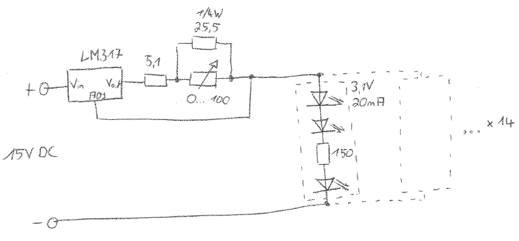

hab da mal wieder ein kleines Problem :) Würde gern meine weiße LED
Leiste anschließen. Der Knackpunkt ist aber eigentlich, ich möchte die
LEDs dimmen! Habe mir auch schon was schönes ausgedacht. Siehe Anhang.
Die LED Leiste besteht aus 14 parallel geschalteten Modulen die 3 LEDs
und ein 150 Ohm Widerstand beinhalten.
Da ein Modul 20mA benötigt, sind die 14 zusammen auf 280mA angewiesen.
Würde mit der Schaltung also den Strom von 50 bis 250mA regeln. Klappt
das so wie ich mir das vorstelle ? Wieviel Spannung muß ich min.
zuführen, 12V?
Besten Dank schon im vorraus !
John B. aus HH

> Klappt das so wie ich mir das vorstelle ?
Ja, dank des 5.1 Ohm Widerstandes fliessen maximal 245mA.
Steht das Poti auf 1 Ohm, fliessen 200mA, an 1 Ohm entsteht
ein Spannungsabfall von 0.2V und eie Leistung von 0.04W,
da nur 1% des POtis verwendet wird, sollte ein 4 Watt Poti
eingebaut werden (obwohl vermulich 1 Watt auch reicht, es
kann ja nach wie vor die zwar nur an 1% der Widerstandsfläche
entstehende Leistung trotzdem über das ganze Gehäuse abführen).
> Wieviel Spannung muß ich min. zuführen, 12V?
Nein, 15V, steht doch dran, die LEDs brauchen ca. 9.3V (was
aber sehr günstig gerechnet ist, bis 12V wären möglich, 10.8V
realistischer), am 150 Ohm Widerstand fallen 2.6V bei 17,5mA
ab, am Widerstand/Poti des LM317 nochmal 1.25V und der LM317
braucht 2.5V für sich, macht 15.65 was schon knapp über den
15V legt, die sid also das absolute Minimum, nur zu erreichen
wenn man das drop out Diaramm des LM317 bei 250mA abguckt
und nicht den Maximalwert nimmt.

Hey, sieht doch gut aus deine Stromquelle!
Sicherlich hat dir dieser Link hier geholfen oder hilft dir noch:
http://www.roboternetz.de/phpBB2/konstantstrom.php?gewuenschterstrom=200&Button=Berechnen&idealr=5.6818181818182&rgroesser=6.2&rgroesserstrom=202&rkleiner=5.6&rkleinerstrom=223
Sicher nur ein Fehler in deiner Zeichnung: Das Poti muss am
Mittelabgriff angeschlossen werden, aber das weißt du ja sicherlich.

Nein, das geht leider nicht. Die Leistung eines Potis bemisst
man grundsätzlich nach der Formel I*I*Rgesamt. Das ist auch der
Hauptgrund, warum ein Poti als Stromsensor eher unpraktisch ist.
Gruss
Harald

Hier steht aber 10000 Ohm anstatt 1 Ohm
Damit ist die Leistung = 40mW
Steht das Poti aber auf 10000 Ohm und der Strom bleibt bei 0.2A
dann ist die Leistung = 400W
Allerdings stehen dann an dem Poti auch so schlappe 2KV an.
Ich bezweifle allerdings das deine Spannungsquelle soviel hergibt.

> Häng einfach den Mittelabgriff des Potis an den ADJ eingang
> anderen Enden an den Ausgang des ICs und GND
So ? (Nix GND, sondern LEDs).
       +-----+  +--500R--+
+15V --|LM317|--+        +--|>|--|>|--|>|--150R--
       +-----+  +--Poti--+
Dummerweise muß man dazu den 5R1 erhöhen, z.B. auf 500R
wenn man auf 1% runterregeln will.
Dann liegen aber bei 250mA bis zu 125V am 500R an,
also müsste man auch 135V in die Schaltung hineinschicken.
Dein Tip klingt also einfach, klappt so aber nicht.
> 250mW reichen völlig.
Hatte ich nicht gerade vorgerechnet, daß die nicht reichen ?
