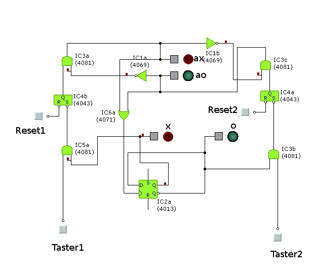

Ich versuche seit geraumer Zeit einen Toggle Flip Flop in ABEL zu
schreiben. Jetzt habe ich zwar einen, doch möchte ich, dass der Takt
nicht von Tastern angegeben wird, sondern von LEDs. Jedoch prüfen die
LEDs nach den Ausgängen des TFF. Näheres wird in der Skizze beschrieben.
Jetzt habe ich aber folgendes Problem. Mein IC (ispLSI 1016) startet
zwar das draufgeladen Programm, doch bleiben alle Ausgänge aus. Gibt es
eine geschickte Möglichkeit, ein kurzes High auf das x oder o zu setzen?
Hier der Quellcode:
x.d   = !x.q;
x.clk = ax & ao;
o.d   = x.q;
o.clk = ax & ao;
ax = Taster1 & !ao & x & !Reset1  #  ax & !Reset1;
ao = Taster2 & !ax & o & !Reset2  #  ao & !Reset2;
Ich freue mich schon auf Hilfen!

Hübscher Schaltplan. Aber intuitiv verständlich ist was anderes, finde
ich...
Für mich sind Taster Signalgeber (=Eingänge) und LEDs Signalnehmer
(=Ausgänge). Daher verstehe ich nicht, wie die Dir einen Takt liefern
sollen.
Duke
P.S.: Ich weiß, man kann LEDs auch rückwärts als Photodiode betreiben...
