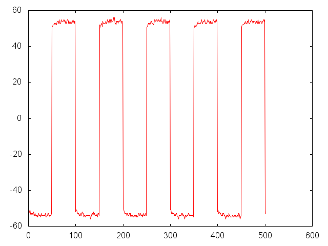

sah dein Oszilloskopbild von RUN003 TR1 so wie das Bild im Anhang aus?
Falls ja, dann ist das Dateiformat recht simpel. Da steht ein wenig Kopf
im "Klartext" in der Datei, dann kommen die Datenwerte binär gespeichert
und dann nochmal ein paar Zeichen für das Dateiende.

@Kai: Ja, genau so solle es aussehen ;-) Kannst du kurz beschreiben, wie
du vorgegangen bis? Hex-Reader->Plotter? Danke!
ich hab mit einem HxD (Hexeditor) den interessant aussehenden (also
unleserlichen) Teil in eine neue Datei kopiert. Die hab ich dann mit
einem vor Jahren selbst geschreibenen Programm zeichenweise binär
ausgelesen und jedes Byte als String in eine eigene Zeile schreiben
lassen. Anschließend hab ich dann die Datei mit Gnuplot zeichnen lassen.
Den Schritt mit dem kopieren in eine neue Datei hab ich nur gemacht,
weil ich mein Programm nicht ändern wollte, wenn man es häufiger
benutzen will kann man auch einfach erst ab der Stelle der Daten
auslesen und auch Gnuplot automatisch darauf ansetzen.
Im Dateikopf der Daten stehen auch noch diverse Information, da musst du
dann aber selbst schauen, was das im Einzelnen ist. Einfach immer eine
Einstellung am Oszi ändern und schauen, welcher Wert sich im Dateikopf
ändert. Damit sollten auch Dinge wie die Zeitauflösung und co noch raus
kommen.
