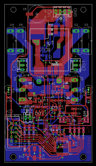

Hallo Leute, ich habe eigentlich hier eine recht simple Schaltung bei der mir nun aber schon zweimal die Freilaufdiode über einer Spule (1mH, 1.2Ohm) kaputt gegangen ist. Der entsprechende Teil der Schaltung ist im Anhang. An DIS2-1,DIS2-3 hängt die Spule. Die Diode ist laut Datenblatt für bis zu 600V ausgelegt und Peak Repetitive Current von 30A (non-repetitive 250A). In dem Datenblatt steht extra das diese Diode als Freilaufdiode in "Power Switching Applications" geeignet ist. Oben am Pluspol im Bild lagen 40V von einem geladenen 1200uF Kondensator an. Der IGBT wurde für 100ms voll durchgesteuert (15V am Gate), also nix mit PWM oder so. Und bei der folgenden Entladung des Kondensators ist die Diode kaputt gegangen. Völlig unspektakulär, kein Rauch, nix. Messgerät sagt bei Diodenprüfung in beide Richtungen 0V -> Diode defekt. Weiß jemand wir man so eine leistungsfähige Diode mit so ein bischen Strom kaputt bekommt? Ich kann mir das nicht erklären. Grüße Andre

Na denn, hier ist das Gesamtkunstwerk.

Simulation und Wirklichkeit sind 2 Sachen. Selbst wenn die Schaltung stimmt, könnte der Aufbau noch komisch sein.
oszi40 schrieb: > könnte der Aufbau noch komisch sein. Das ging mir auch schon wegen der im Schaltplan "abgesetzten" Bauteile (Elkos und Spule) und der optischen Trennung der Treiber von den Schalttransistoren recht verdächtig im Kopf umher. Interessant wäre auch, wie die Treiber ans Gate der IGBT angeschlossen sind. Wie das ganze Layout eben... ;-)
Die Elkos sind mit 5cm Kabel verbunden. Sind 3x4cm Elkos mit Snap-In Befestigung. Deshalb sind die nicht mit auf der Platine. Die Spule ist über ca. 10cm Kabel verbunden. Die Gate-Treiber sitzen so dicht wie möglich am Gate. Ich bin immernoch relativ ratlos wo es genau hakt...
Dann schalte doch mal eine zusätzliche Diode von D4, aber hinter den Elkos in Durchlassrichtung zu den Spulen. Entweder es bringt was oder es bringt nichts. Zweck ist, das die Rückspannung dann nicht über die entladenen Elkos geht weil die Diode das verhindert, soweit die Theorie. Vielleicht kann Spice zeitlich hohe Ströme gar nicht simulieren. Eine andere Idee wäre, die Elkos immer unter Spannung zu halten.

Andre R. schrieb: > Die Spule ist über ca. 10cm Kabel verbunden. Die Freilaufdiode sollte am besten direkt an der Spule angeschlossen werden. Bislang gehe ich davon aus, das sie Strommässig überlastet wurde. An Deiner Stelle würde ich die ein,zwei Grössen stärker wählen. Gruss Harald
Harald Wilhelms schrieb: > Andre R. schrieb: >> Die Spule ist über ca. 10cm Kabel verbunden. > Die Freilaufdiode sollte am besten direkt an der Spule angeschlossen > werden. Falsch, möglichst nahe am zu schützenden Bauteil, hier IGBT.
#2124764
Alexander Schmidt schrieb: > möglichst nahe am zu schützenden Bauteil, hier IGBT. Dann streut der Müll aber in die ganze Schaltung. Besser ist oft das Übel an der Wurzel zu bekämpfen. Ob jedoch NUR die Induktivität der Spule das Problem ist, sieht meine Glaskugel leider nicht.
#2124884
Alexander Schmidt schrieb: > Harald Wilhelms schrieb: >> Andre R. schrieb: >>> Die Spule ist über ca. 10cm Kabel verbunden. >> Die Freilaufdiode sollte am besten direkt an der Spule angeschlossen >> werden. > > Falsch, möglichst nahe am zu schützenden Bauteil, hier IGBT. Ich meinte nicht D8, sondern D6. Warum sollte ich da erst lange Leitungen zur Spule zwischenschalten? Gruss Harald
Harald Wilhelms schrieb: > Ich meinte nicht D8, sondern D6. Warum sollte ich da erst lange > Leitungen zur Spule zwischenschalten? Ich meinte schon D6. Wenn du die direkt an der Spule anbringst, hat die parasitäre Induktivität des Kabels keinen Freilauf.

So, ich habe jetzt die einzelne Diode durch zwei Stück ersetzt. Sind jetzt zwei vom Typ STTH6004W (400V, 60A avg, 600A max, trr 50ns). Nun habe ich meine Testreihe fortgesetzt und bin nun leider beim nächsten defekten Bauteil. Ich habe zuerst eine Testreihe durchgeführt mit 4800uF und rauf auf 200V. Entladezeit 100ms. Lief alles wunderbar. Nach Spice Simulation hat der entladevorgang (bedingt durch die Spule) den maximalstrom nach ca. 2ms. In der zweiten Testreihe habe ich also noch 2ms meinen IGBT aus gemacht. Die Dioden blieben dabei unbeschadet. Bei 175V ist jedoch beim ersten Versuch direkt der IGBT kaputt gegangen (0Ohm zwischen allen Anschlüssen). Ich vermute mal das es sich dabei um ein Avalanche Effekt handelt der zuviel war für den IGBT. Und zwar genau in der Zeit bis die Dioden vollkommen durchsteuern und den Strom übernehmen. Kann jemand diese These bestätigen und/oder eine Lösung dafür?
Ohne ein Foto vom Aufbau ist das alles nur Rätselraten.
Falls es auch ein Bild aus Eagle tut, bitteschön. Oben links und rechts sind die Diodenpärchen. In der Mitte (ebenfalls TO247 Gehäuse) sind die IGBTs. Ich habe übrigens die Treiber durch MCP1416 ersetzt. IGBT/MOSFET Treiber mit 1,5A Spitze, ohne zusätzliche Gatewiderstände (der MCP1416 hat schon 6 Ohm intern).
Du hast 4800µF aufgeladen auf 175V. Und legst diese über den IGBT an die Spule mit 10mH und 1,2Ω an. Es ergibt sich nun ein Schwingkreis, mit laut Simulation maximal 72A nach 9ms. Wenn du nicht innerhalb von 15ms wieder ausschaltest, werden die Kondensatoren negativ aufgeladen, was für Elkos sehr schlecht ist. Wenn der IGBT im Strommaximum geschalten wird, nimmt die Freilaufdiode etliches an Energie auf, wahrscheinlich mehr als sie verträgt. Deine Kondensatoren sind abgesetzt eingebaut. Die Zuleitungen bilden eine Induktivität, welche wiederum beim Abschalten eine Überspannung induziert. Diese kann je nach Aufbau erheblich sein und deinen IGBT und dann die Freilaufdiode zerstören.
Vielen Dank für die Hinweise. Also: Meine Spule hat nur 1,2mH, in meiner entsprechenden Spice Simulation (und auch bei dir mit diesem Wert) tritt kein Rückfluss in den Kondensator auf. Ich bin mir auch bewusst, das die Freilaufdioden einiges verkraften müssen. Deshalb sind es auch mittlerweile zwei Stück. Ich glaube die Kabelinduktivität könnte das Problem sein. Wenn ich die parasitäre Induktivität in Spice modelliere ergibt sich bereits ab 1nH eine Spannungsspitze von über 800V am IGBT (Schwingung für ca. 10ns). Ich würde jetzt einfach eine 400V Zenerdiode nehmen um das Problem zu lösen, funktioniert das? Oder evtl. ein Kondensator parallel zur Spule (In spice eleminiert das die Spannungsspitze)?
Andre R. schrieb: > Ich würde jetzt einfach eine 400V Zenerdiode nehmen um das Problem zu > lösen, funktioniert das? Ist zwar nicht perfekt, sollte aber gehen. Zusätzlich solltest du die Leiterschleife zum Kondensator möglichst klein machen. Je kleiner die aufgespannte Fläche, desto weniger Induktivität.

Also ich hatte mal einen 33n Kondensator auf meiner Platine zwischen CAP+ und CAP- gelegt. Das hat leider nicht viel gebracht. Der IGBT ging nach zwei Versuchen mehr wieder kaputt. Ich hab gerade eine 400V TVS-Diode ausprobiert und siehe da - läuft super! Hab mal bei 200V mehrmals nach ca. 2ms abgeschaltet (= maximaler Strom). Noch ist alles heile. Ich werde demnächst noch PWM Betrieb testen, vermutlich wird das die Freilaufdioden ziemlich quälen (= Vielen Dank für eure Hinweise!
