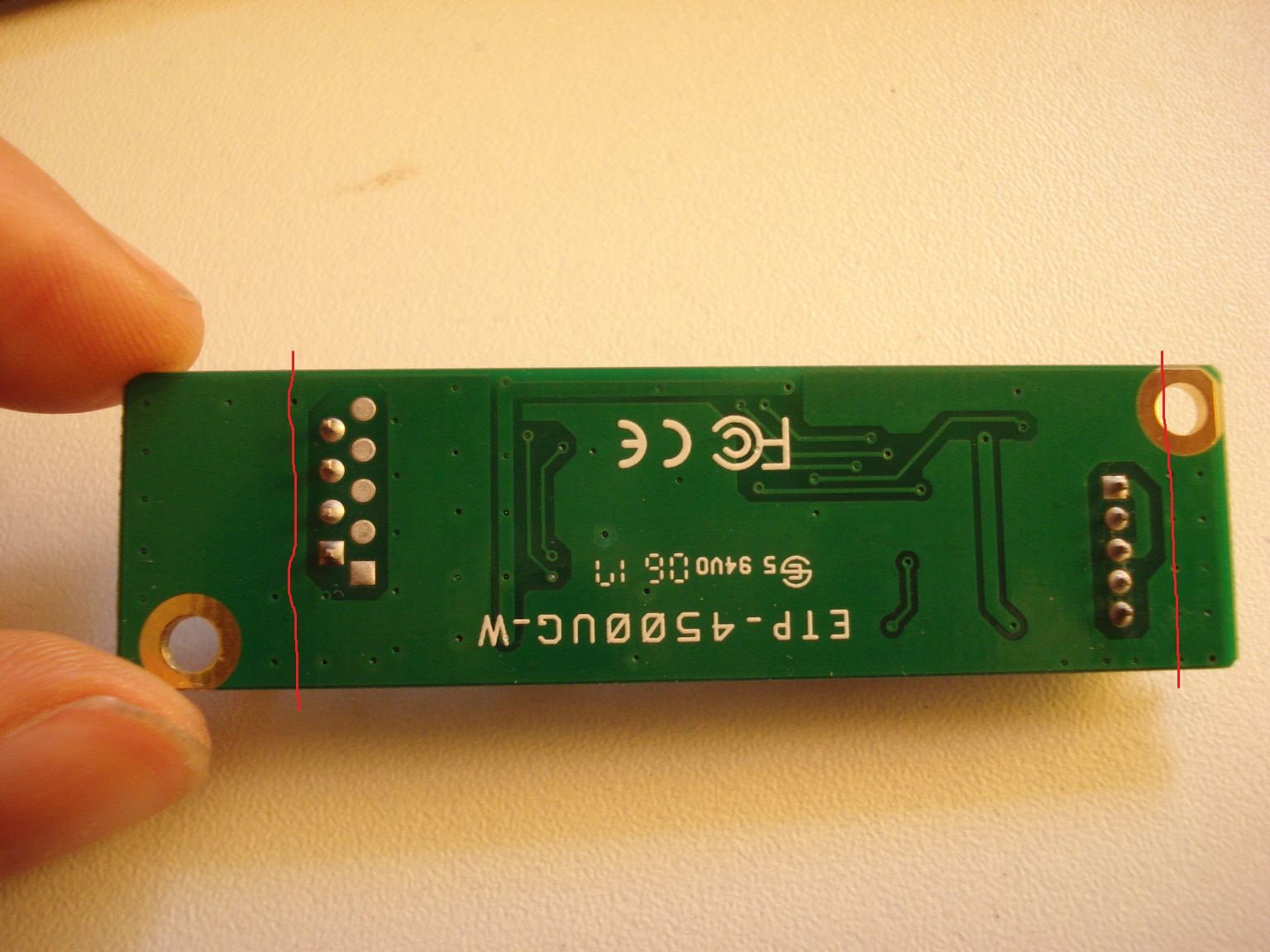

ich möchte an meinem EeePC einen Touchscreen nachrüsten. Das Kit komt
direkt aus China und der Einbau der hochwertigeren Systeme ist
kinderleicht wie YouTube zeigt.
Im Paket enthalten ist eine Touch empfindliche Folie und eine
Controller-Platine mit USB Ausgang.
Da ich 20€ gespart habe, ist bei meinem Billig-Nachbau die Platine des
Controllers größer als die aus den YouTube Videos.
So passt sie nicht an die Stelle im Gehäuse wo ich sie gerne einbauen
will.

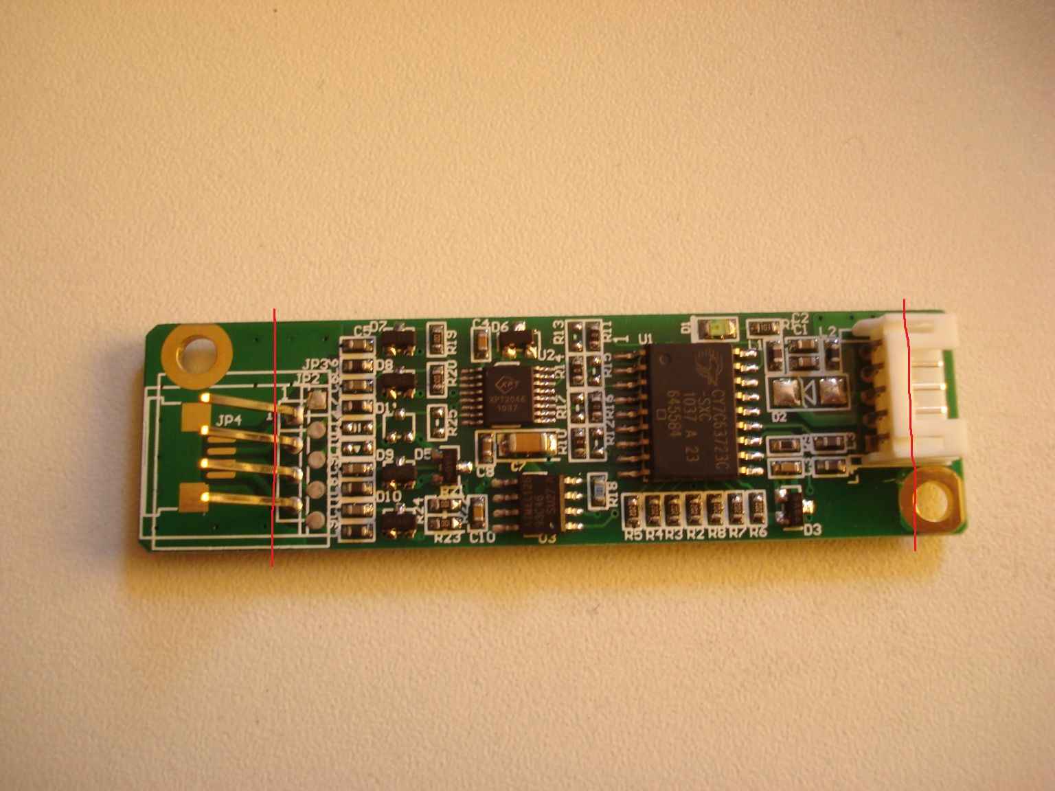

Ist es möglich diese mit einem Dremel entsprechend zu stutzen?
Ich kenne mich mit Platinen leider überhaupt nicht aus. Für mich sieht
es aber so aus als wäre, jenseits meiner Markierungen in den angehängten
Bildern nichts wichtiges. Was denkt ihr?

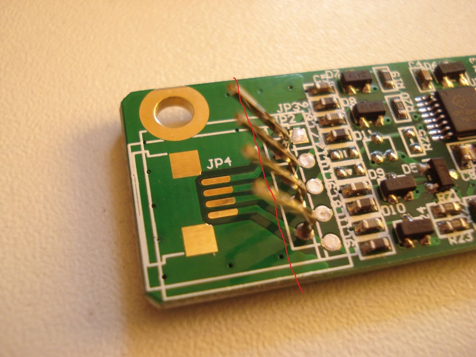

Auf den 4 nach oben gebogenen Pins war eine dicke Buchse für einen
Stecker. Ich werde auch die Pins stutzen und die Verbindungen fest löten
um Platz zu sparen. Selbes Spiel auf der Seite mit der weißen
Steckerbluchse.
Vielen Dank für eure Tipps.

sowie es aussieht von den Bauteilen würde ich auf eine 2 Lagige Platine
tippen, sodass es alles an leiterbahnen ist, die man da sieht, deshalb
würde ich sagen ausprobieren und zersägen.
Alles ohne Garantie und Co!

Prinzipiell ist dagegen erstmal nichts einzuwenden. Ich persönlich feile
manchmal auch an meinen Platinen, falls sie ins Gehäuse nicht
reinpassen. Allerdings musst du natürlich echt vorsicht walten lassen
damit du keine Lötstellen brichst oder irgendwelche Leiterbahnen
verletzt.
Die Ecken die du markiert hast sehen für mich wie Masseflächen aus, also
sollte das entfernen soweit kein Problem darstellen. Meine Empfehlung
wäre jedenfalls feilen mit einer feinen Feile. Wenn du einen
Schraubstock mit Gummibacken hast kannst du die Platine eigentlich auch
einspannen (natürlich nur unter leichtem Druck!) und dann in Richtung
der Platine abfeilen (also nicht senkrecht dazu).
Hoffe ich konnte helfen
Bernd
Wenn Du Dir das zutraust, kannst Du die Platinen kürzen, aus meiner
Sicht spricht nichts dagegen. Ich würde darauf achten, das die Grate und
Brösel der Leiterplatte säuberlichst entfernt und gereinigt werden,
damit Du Dir keinen Kurzschluss einfängst. Am besten die Leiterbahnen
mit Feile leicht anfasen. <- zu spät gepostet...

Dies ist das Kit welches ich habe:
http://cgi.ebay.de/ws/eBayISAPI.dll?ViewItem&item=260722378943&ssPageName=STRK:MEWAX:IT
Und so sollte es idealerweise aussehen:
http://www.jkkmobile.com/2008/06/easy-to-add-touch-screen-kit-for-asus.html
Man beachte wo das Kabel unten am Screen raus kommt. Bei dem richtigen
Kit sitzt der Ausgang unten gaaaanz links. Beim Ebay-Kit ein Stück
weiter mittig und ausgerechnet dort stört eine Halterung im Eee die ich
auch weg feilen muss.
Dann baut man den Controller am besten links neben den Bildschirm unter
den Lautsprecher. Dort ist für den richtigen Controller genug Platz.
Meiner ist zu groß, deshalb das kürzen. Der richtige Controller hat nen
Hub eingebaut, so dass man ihn nur mit Steckern mit an den USB der
Kamera anschließen kann. Ich werde mein Touch anstelle der Camera
benutzen oder mir selbst noch nen Hub reinlöten wenn ich nen kleines
finde.
