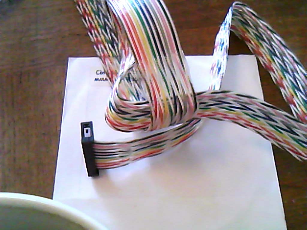

Hallo Hallo …. Ich habe hier eine Interessante Frage, die möglicherweise auch andere Interessieren könnten. Bei meinen Basteleien habe ich nach einem Kabel gesucht an den ich die Testklemmen anschließen könnte, und habe in meinen -Altlasten- das perfekte Kabel gefunden. 20 Adrig Paarweise verdrillt Alle 15 cm eine Flache stelle für Buchsenleiste mit Schneidklemmen (siehe Bild ist nur 96KB). In der Firma gibt es keine Info. War wohl nur ein Muster (ca.30 cm). Bei „google“ und Konsorten gibt es ca. 243000 Treffer. Ich wüsste auch nicht die genaue Kabelbezeichnung. Gibt es hier jemand der solch ein Kabel schon verwendet hat, oder jemand der über solch eine Site gestolpert ist ? Über Positive antworten würde ich mich freuen ! mfg wf

Hmm, Fünf Sekunden googlen bringt http://www.google.com/search?client=ubuntu&channel=fs&q=flachbandkabel+paarig+verdrillt&ie=utf-8&oe=utf-8 => Flachbandkabel UL-Style 2697, Farbkodiert paarig verdrillt, Leiterabstand 1,27mm AWG28 z.B. http://de.rs-online.com/web/search/searchBrowseAction.html?method=getProduct&R=0234433 mfg Nickname

Hallo, Solche Kabel gibt es bei Conrad, allerdings ziemlich teuer.. z.B. Art.NR 80-6107-1099-0 (http://www.conrad.de/ce/de/product/602323/FLACHKABEL-1700-3M-POLZAHL30) mfg David
Also Leute Ihr seid einsame Spitze !!1 Ich bin zwar ein guter Sucher aber ein miserabler Finder! Wenn das Kabel von Conrad auch alle 15 cm eine Flache stelle hat, dann kann man eine menge Adapter herstellen. Also erstmal mein Dank. mfg wf

sieht man im 2. Bild das Kabel wird alle 20" = 50cm zum Flachbandkabel
Ich habe es gelesen, es ist zwar blöd, wenn man auf dem Flachstück den Stecker aufgequetscht hat, kann man das andere Ende entsprechend kürzen. Für Prüfkabel kann man auch zwei Stecker aufquetschen (ca. 5cm flach) dann Trennen und die Klammern anlöten. mfg wf

Besorge dir mal ein SCSI-LVD Kabel. Ob sie paarig verdrillt sind?? http://cgi.ebay.de/AWM-U320-SCSI-Kabel-LVD-intern-4-Abgriffe-1-2m-/380263496108?pt=DE_Technik_Computerzubeh%C3%B6r_Kabel_Adapter&hash=item58897879ac Mein eigenes Kabel hat keine parallele Abschnitte.

Vorsicht - die Kabel für 68pol.-SCSI-Stecker haben einen feineren Pitch (0.635mm)! Für die normalen, groben 2.54mm-Steckverbinder braucht man einen Pitch von 1.27mm. Verschiedenste Geschmacksrichtungen dieser Kabel bekommt man bei RS-Components oder Farnell - und wahrscheinlich nicht nur dort.
Das Kabel von Conrad z.B. "Flachbandkabel 1700 Polzahl=10" kstet ca.5€ der meter. Daraus lassen sich 4 Adapter herstellen 8bit Bus, Clok; GND/VCC Das ist also recht Brauchbar ! Am Monatsanfang werde ich 2m und etwas Kleinkram bestellen mfg wf
