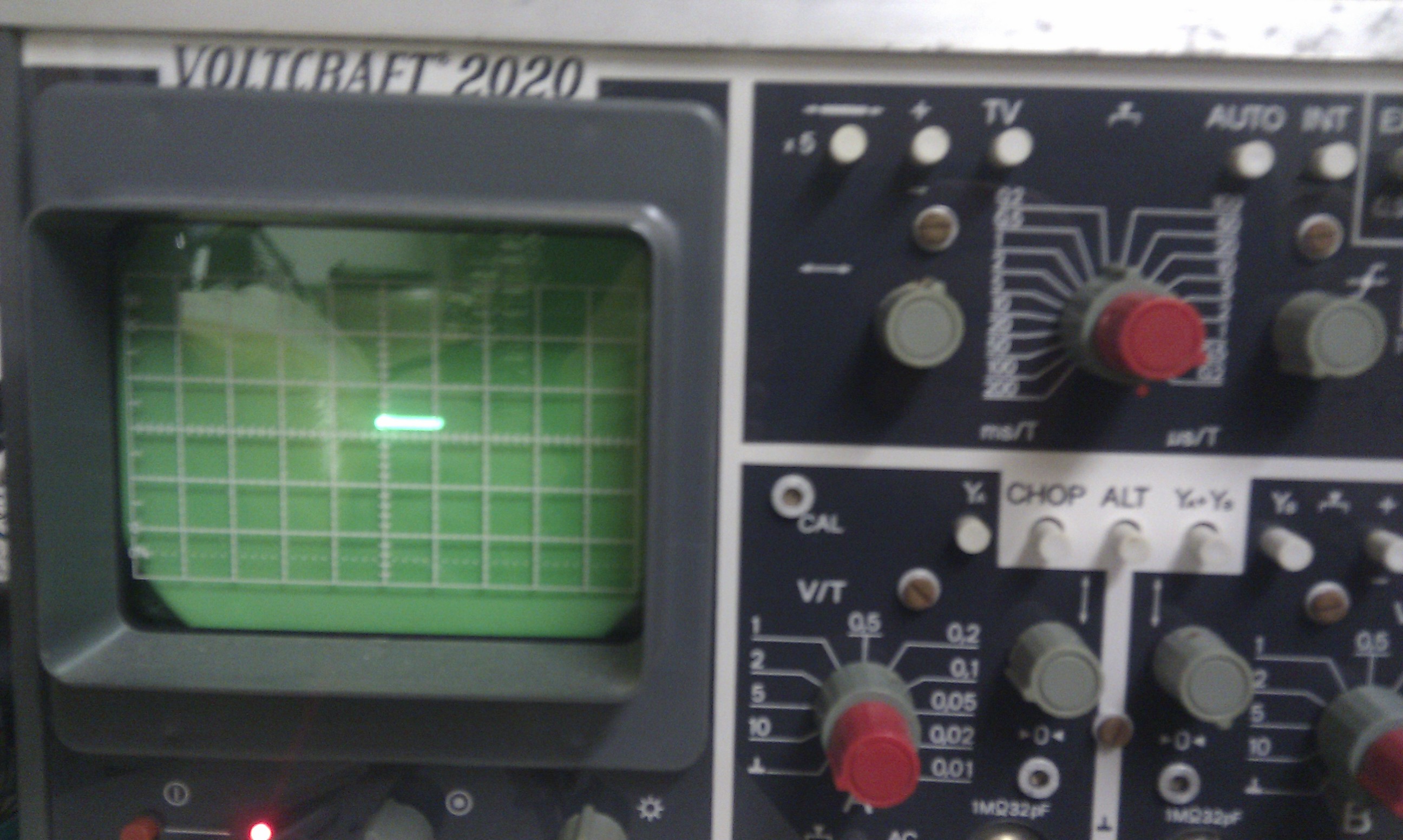

Aus dem Nachlass meines Großvaters hab ich ein cooles CRT-Oszi bekommen
(stand bei ihm nur im Schrank..). Ist so richtig alt (für mich halt)...,
aber teilweise kaputt... :(
Der Punkt bewegt sich nur sehr wenig auf dem Schirm in x-Richtung
hin&her und reagiert garnicht auf Spannung an den Eingängen...
Ich hab das was an Plänen dabei schon studiert...
aber hab als analog-noob keine Ahnung wo ich zu suchen anfangen soll.
#2121475
Folgende Testschritte sind möglich:
geht der Y-Verstärker noch: Ist Y-Verschiebung möglich?
Finger an Eingang legen, Empfindlichkeit hochschalten: Ist erkennbar,
dass die Brumm-Eingangsspannung eine Wirkung hat ?
geht der X-Verstärker noch ?
hat horizontal-Verschiebung eine Wirkung?
Zeitablenkung umschalten bis auf die langsamsten Bereiche.
ist die Wirkung der Sägezahnspannung erkennbar?
Bei einem  Gerät, das schon jahrelang stand, könnte das Netzteil zu
weiten Teilen ausgefallen sein. Dafür spricht die Tatsache, dass hier
anscheinend X- und Y- Signal nicht mehr verstärkt wird, die
Hochspannungsversorgung aber offensichtlich noch klappt.
Da sollte man sich ein Schaltbild besorgen und die Spannungen
nachmessen, die das Netzteil liefert. Eventuell stehen auch auf der
Leiterplatte Spannungswerte an diversen Messpunkten.
Sehr oft sind bei solch lang geruhten Geräten auch einfach die
Schaltkontakte korrodiert. Durch ganz vieles Betätigen der Tasten
/Schalter lässt sich dann eine erste Reaktion auslösen.

Hallöchen, dein Voltcraft Oszi schein baugleich zu sein, zum RFT EO213.
Dazu sollten eigentlich auch Schaltungsunterlagen im Internet zu finden
sein. Wenn nicht, ich habe das Handbuch hier.
Grüße Siggi

Außerdem würd ich überprüfen, ob alle Sicherungen in Ordnung sind und
die Sicherungshalter nicht korodiert sind. Nebenbei auch mal auf
ausgelaufene Elkos achten!
Hatte mit meinem EO ähnliche Probleme.

Der Voltcraft 2020 ist ein RFT EO-213. Im Raupenhaus sind die Unterlagen
unter
http://www.raupenhaus.de/down/getdown.php?download=1&dateiname=EO213.zip
zu finden. Die Spannungen im inneren solltest du als erstes
kontrollieren, da die Sicherungshalter (wie Siggi schon schrieb) sehr
anfällig sind. Die Sicherungen wurden seinerzeit mit säurehaltigen
Flußmittel gelötet, das jetzt die Halter zerfrißt. Also im Zweifel raus
mit den Haltern und Sicherungen.

Wenn du garkeinen Plan hast würde ich auf Verdacht mal alle Elkos
tauschen, sind gerne ausgetrocknet und alle Kleinsignaldioden
durchmessen / tauschen. Dann mal an den Potis messen ob sich da bei
drehen noch was tut oder ober der Schleifkontakt einfach korrodiert ist.
