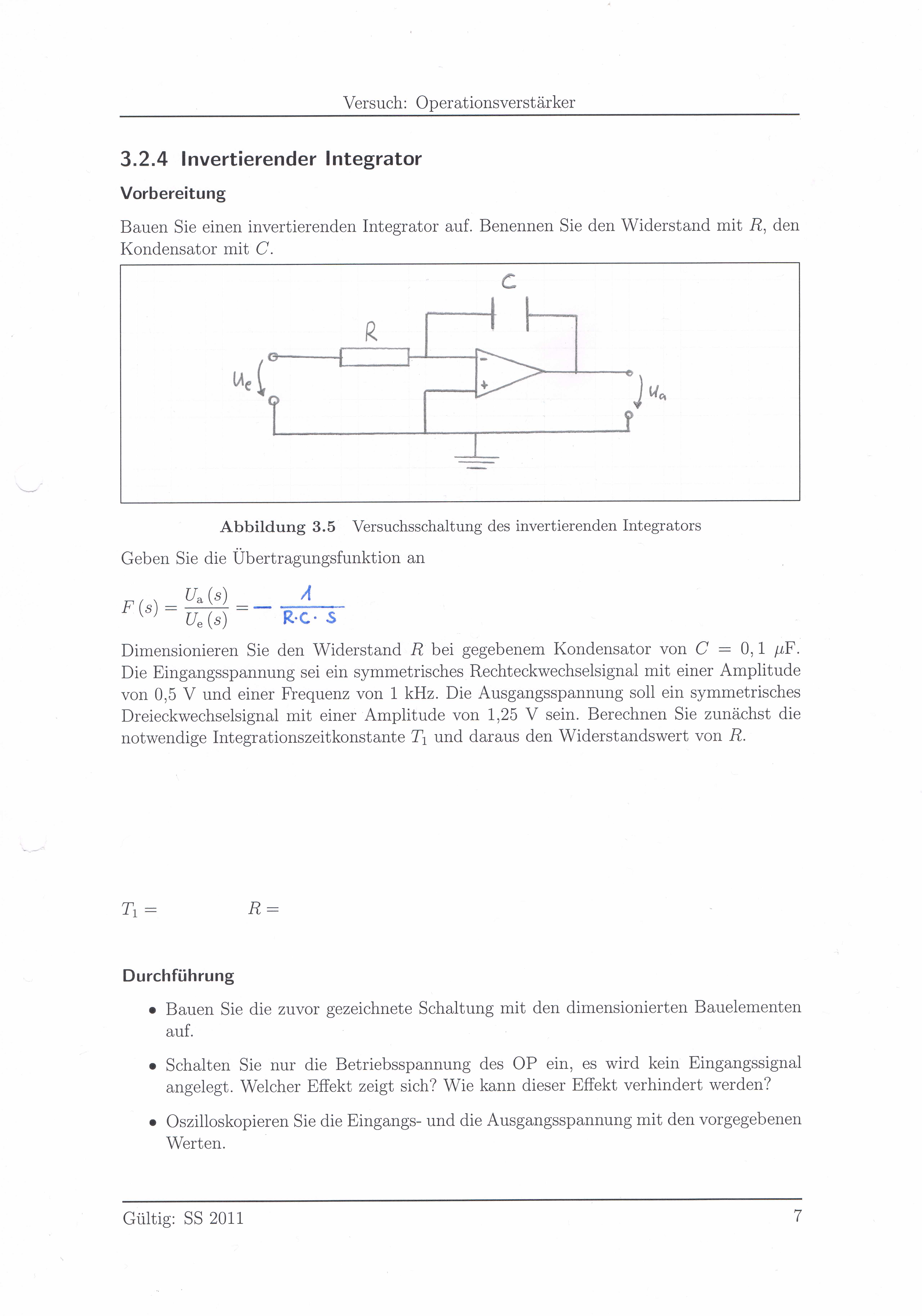

ich komme bei der Dimensionierung dieser Schaltung nicht weiter!

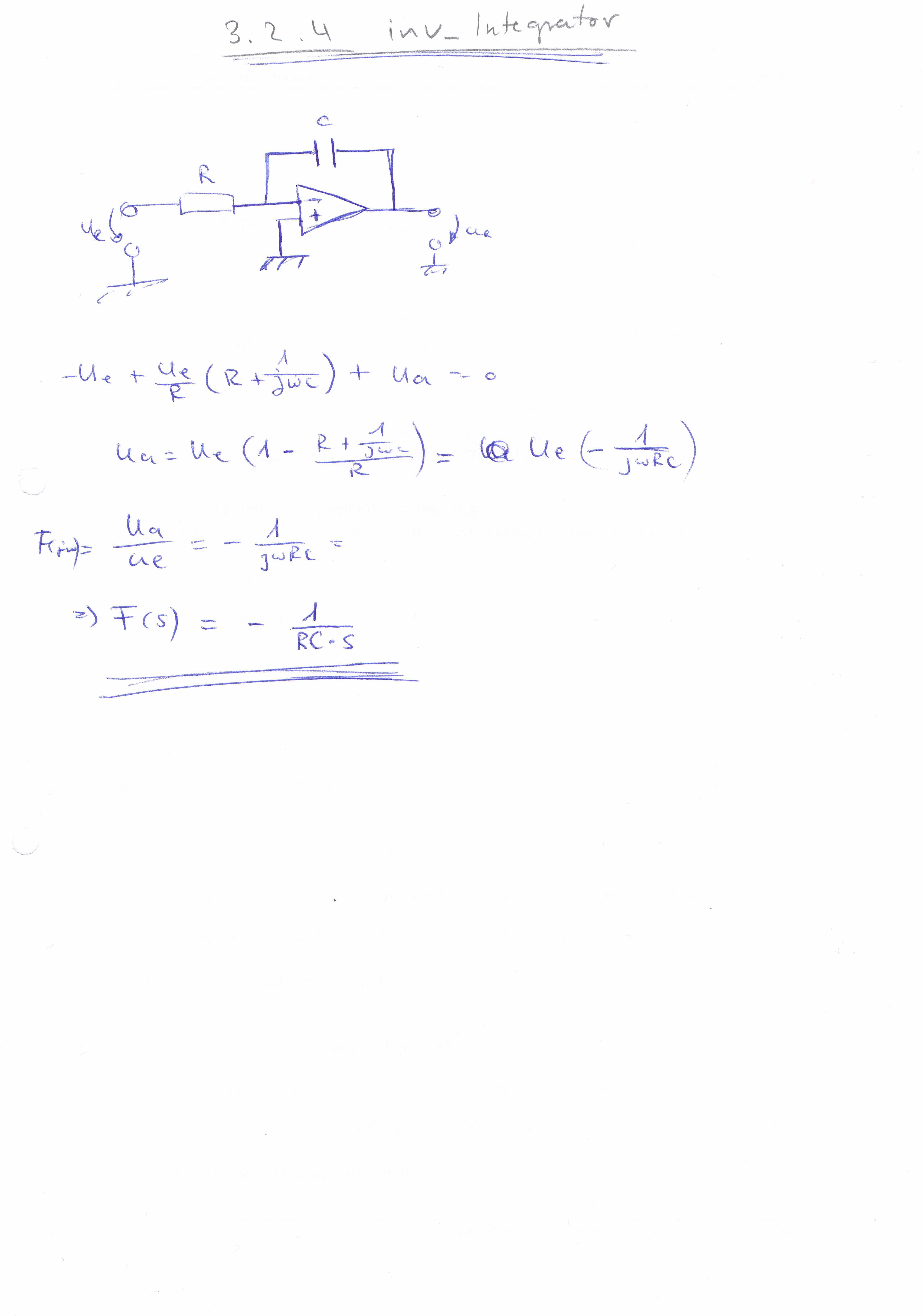

Die Übertragungsfunktion ist kein Problem aber die Zeitkonstante T
und dann daraus den Widerstand R zu bestimmen, dafür habe ich keinen
Ansatz.
Für Tipps bedanke ich mich im voraus an EUCH!

Folgende Formel gilt in diesem Fall für den Zeitpunkt halbe
Periodendauer T/2, bei dem die Amplitude der Dreieckspannung 1.25V
betragen soll:
Uaus=Uein*T/(2*C*R)
entstanden aus: Uaus(t)=Integral von 0 bis t -> U(tau)/(R*C)*dtau
