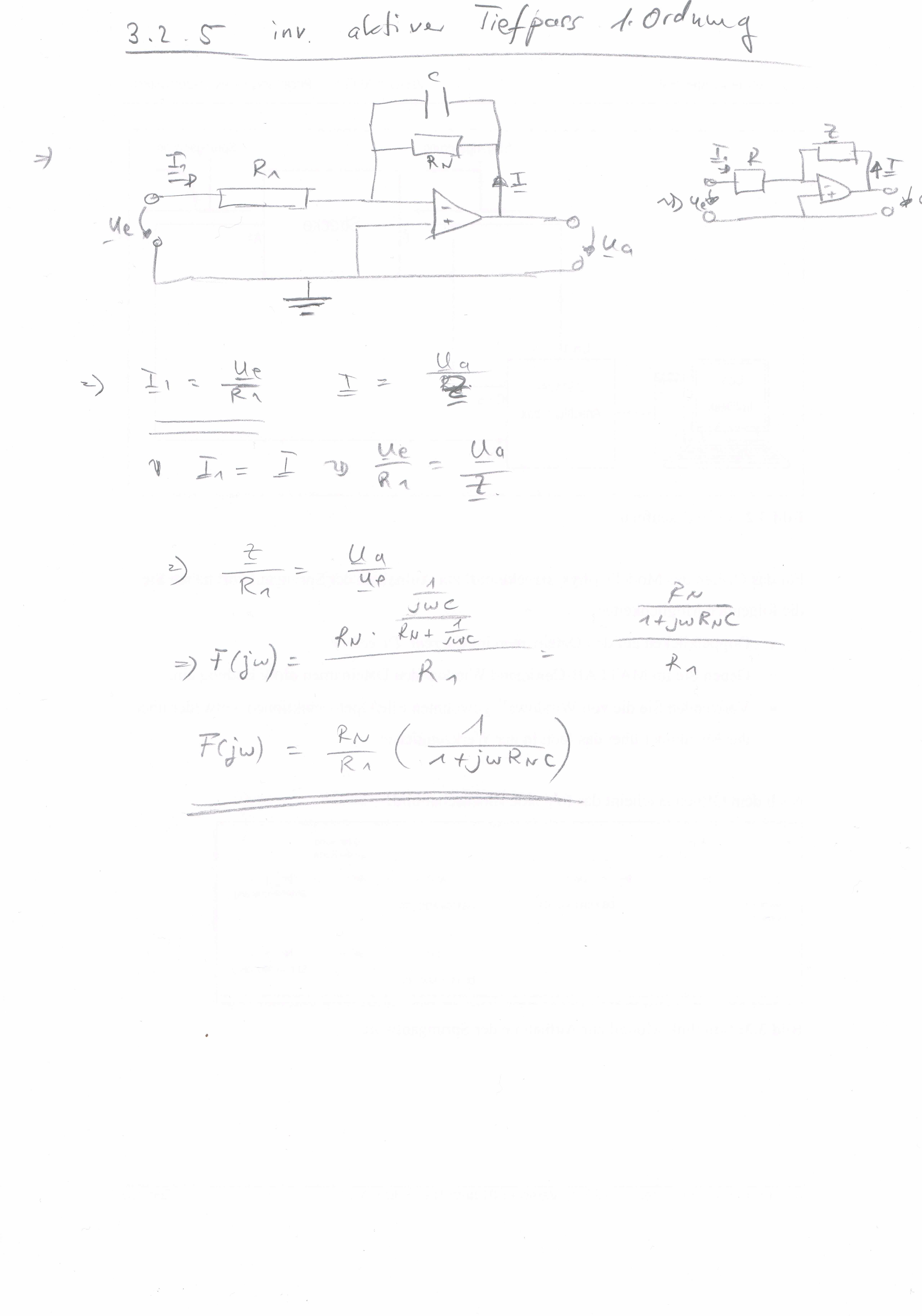

inv. akiven Tiefpass 1. Ordnung
Gast #2121502
Hallo nochaml!!
also noch ein Problem für dass ich ein Tipp gebrauchen könnte :-)
Diesesmal geht es um die dimensionierung eines inv. akiven Tiefpass 1.
Ordn.
Ich bin folgendermaßen vorgegangen:
Zunächst die Übertragungsfunktion : F(jw) = Rn/[R1*(1+jwRnC)]
Dannach |F(jw)|dB = 20log(Rn/R1) + 20log[1/sqrt(1+(w/wgr)²]
wobei wgr die Grenzfrequenz mit 500Hz ist.
darus ergibt sich  wgr = 1/Rn*C
      umgestellt   Rn = 1/wgr*C = 10 kOhm
und die Verstärkung V = 20dB ist gegeben
        20dB =20log(Rn/R1)
umgesltellt     R1 = Rn/(e^1) = 7,357 kOhm
wenn ich dass aber in Matlab eingebe und mir dass anschaue sieht es
nicht danach aus als wären dass 20dB Verstärkung!
Habe ich einen Fehler gemacht und wenn ja ab wo??
Danke schon mal!
