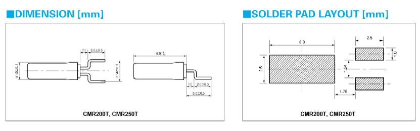

Ich habe noch eine weitere Frage:
Ich habe mir ein Package für einen Quarz in EAGLE selber erstellt. Wo
muss denn das Kreuz für den Mittelpunkt hin, damit der Automat das Ding
richtig platziert? Oder ist das egal? Ich denke eher nicht, oder?
Gast #2124833
im Prinzip muss das Kreuz natürlich in den mechanischen Schwerpunkt. Da
du diesen wohl nicht aus dem Datenblatt erkennen wirst, solltest du ihn
einfach sinnvoll ansetzen. z.B. in der Mitte des Bauteils.
Der Bestücker kann den Automaten genau auf die Stelle fahren, wo der
Bestückungskopf deinen Quarz am Besten aufnehmen kann und wird sich
nicht unbedingt diesbezüglich an deine Vorgaben halten
