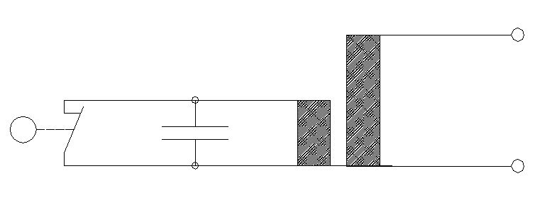

Hi!
Ich tüftel die ganze zeit schon an folgendem problem herum und würde
gern mal wissen ob ihr vl eine gute idee hättet.
Und zwar habe ich folgende schaltung vorliegen: siehe anhang.
die ganze schaltung befindet sich in einem Wechselfeld. also die
Spule/der Trafo befindet sich sehr nahe an einem starken
permanentmagneten der rotiert und eben an einer welle befestigt ist.
die welle ist deformiert und öffnet den kontakt. dies geschieht genau 1
mal pro umdrehung.
meine problem ist, dass ich diesen mechanischen kontakt entfernen will
und durch kontaktlose elemente ersetzen möchte. die schwierigkeit dabei
ist, dass ich die WEchselspannung abschalten muss aber im eingescahlten
zustand beide halbwellen kurzgeschlossen sein müssen. Ich habe mir
schon überlegt mit einem transistor und einer antiparallelgeschaltenen
diode dies zu realisieren, nur dann habe ich den gewünschten effekt
nicht mehr, also das mir die hohe induktionsspannung die dann auftritt
einen funken auf der sekundärseite erzeugt.
hat jemand eine ahnung wie ich das anstellen könnte?
ich hoffe man versteht meine frage.
mfg schoasch
PS.: Ich rechne damit das die zu abschaltende spannung 12V beträgt.
In "normalen" Zündanlagen passiert das mit Thyristoren..sowiel ich es
weiss...Die parametrierung des Thyristors hängt von den auftretenden
spannungsspitzen ab. Richtwert :16A /600V
Was ist bitte ein HOT?
ja thyristoren habe ich mir auch schon überlegt, aber das problem ist
ja das ich ihn abschalten muss und nicht zünden. und auschaltkreise für
thyristoren hab ich mir auch noch nicht angsehen.
dankeschön

Ich glaube, du solltest dir die Theorie zur Magnetzündung von
Ottomotoren nochmal etwas genauer ansehen. Ohne mechanischen
Unterbrecherkontakt wird das meines Erachtens recht schwierig.
Auslösung des Zündfunkens mittels elektronischer Bauteile habe ich bei
Magnetzündung noch nicht gesehen.
Es gäbe noch ein paar andere varianten, dass weis ich. nur bei dieser
würde ich am meisten platz und auch masse sparen. darum will ich einmal
schauen ob es möglich ist dies zu realisieren. oder warum sollte es
nicht schaffbar sein?
