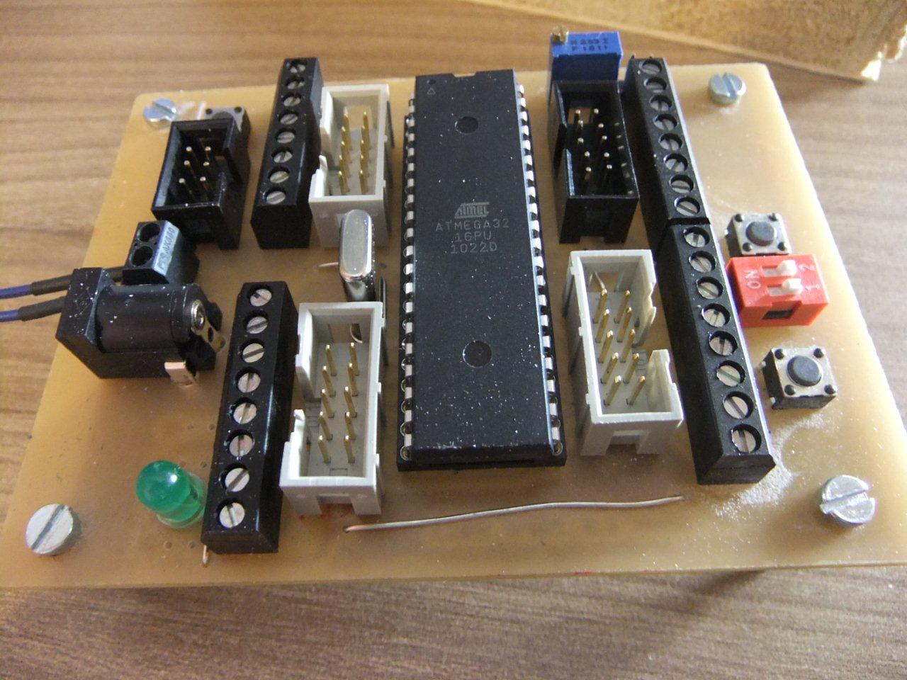

ich benötige Eure Hilfe bei der Inbetriebnahme meiner ersten uC
Schaltung.
Ich kann mit meinem AVR ISP Adapter und AVR STudio 4.18 Build 700
einfach nicht mehr auf den uC Atmega 32 zugreifen.
Nicht mal mein ISP-Adapter wurde erkannt, schon an dieser Stelle trat
der eigentliche Fehler auf!
Anfangs hat es noch geklappt und ich konnte Programme drauf spielen.
Jetzt geht es nicht mehr und ich weiß nicht woran das liegt.
Der Controller wird im Augenblick mit 8MHz getaktet, aber bin nicht mal
sicher, ob die externe Taktung bei all den probierten uC auch wirklich
schon eingestellt war. Bei einigen wird sicher die interne Taktung aktiv
sein.
Aber der ISP-Adapter sollte ja dennoch schon erkannt werden und keine
Probleme machen. Zumal es auch schon mal funktionierte. Ich weiß nicht
mehr weiter und will auch nicht mehr unbedingt rumprobieren, sondern
Euch um Eure tatkräftige Hilfe bitten.
Ist jemand für ein angemessenes Entgelt bereit sich diese Platine
anzusehen und mir zu sagen was falsch ist?
Idealerweise solltest Du aus dem Raum Düsseldorf kommen, damit ich Dir
die Platine persönlich vorbei bringen kann, ansonsten auch gern per
Post.
Viele Grüße,
Matthias.

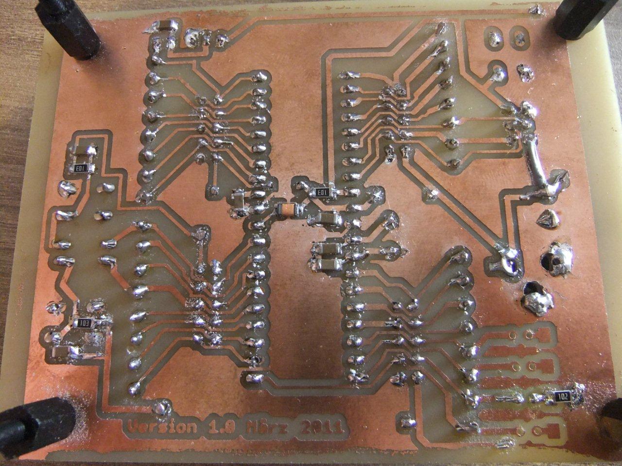

Mir fehlt links (Kupferseite) beim Vcc-Gnd-Pärchen der
Abblockkondensator. Außerdem hast du da eine Fläche, die nur am GND des
Prozessors hängt, aber nicht mit GND verbunden ist.
Dein ISP sieht aus sehr knapp aus, sicher das da kein Kontakt zueinander
besteht?
Welchen Progger verwendest du eigentlich?

Die Lötstellen sehen grauenhaft aus. Hier kann alles mögliche passiert
sein, z.B.:
- kalte Lötstelle
- Riß in einem keramischen SMD-Teil
- überhitztes Bauelement, das nach gewisser Zeit ausfällt.
Zusätzlich sind Defekte (Haarrisee, Unterbrechungen) der Platine nicht
auszuschließen.

Ich würde die Platine erst mal mit Flussmittel nachlöten und dann
mit Spiritus und einer ausgedienten Zahnbürste reinigen.
Was soll die Zinnwurst auf 2 Uhr eigentlich die über die Massefläche
geht? Lötstellen bei SMD-Bauteilen die auf Masseflächen gehen ohne
Thermals dürften ohnehin nicht zuverlässig sein.

Naja, wir haben alle mal angefangen. Wie man es richtig macht, erfährt
man im Artikel Löten. Wie mein Vorposter schon schrieb, fehlt hier
MASSIV Flußmittel. Keine Bange, das kann man wieder wegmachen mit
Isopropanol. Und selbst wenn es drauf bleibt, ist es für digitale
Schaltungen kein Problem.
