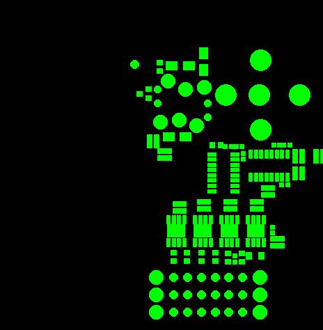

Und zwar habe ich hier eine Gerber datei (.gbr). Ist es möglich, mit
einem Programm ( zb. Cam350) einen Report rauszuziehen oder sowas, wobei
ich die Koordinaten dieser Pünkchen/ Strichchen ( im anhang) rausziehen
kann? Und bitte sagt nicht, nachmessen.. es sind ein paar mehr^^.  Ich
hoffe, jemand kennt eine Lösung!
Danke schonmal!
Versuch mal KiCad.
GerberView -> Export zu PCBNew -> PCBNew, Bohrdaten erstellen
An sonsten stehen die Koordinaten auch schon im *.gbr
Mit einem Editor der Blockmarkierungen erlaubt kannst Du sie einfach
kopieren.
