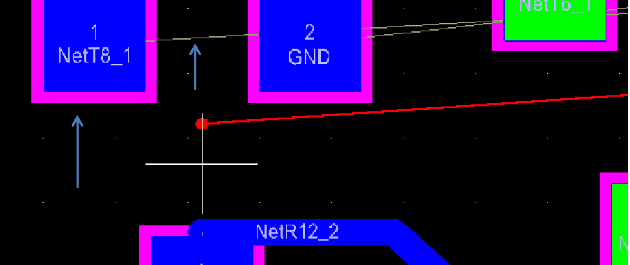

Nun habe ich meinen Stromlaufplan in Altium (Winter 09) erstellt und zum
Board übertragen. Soweit so gut. Ich habe eine
4-Lagen-Multilayer-Platine angelegt, die zwei Power-Planes enthält. Mit
'Redefine Board Shape' habe ich
die Größe festgelegt und sehe auch, dass die Power-Planes genau bis zu
dieser Umrandung gehen. Nun mein Problem:

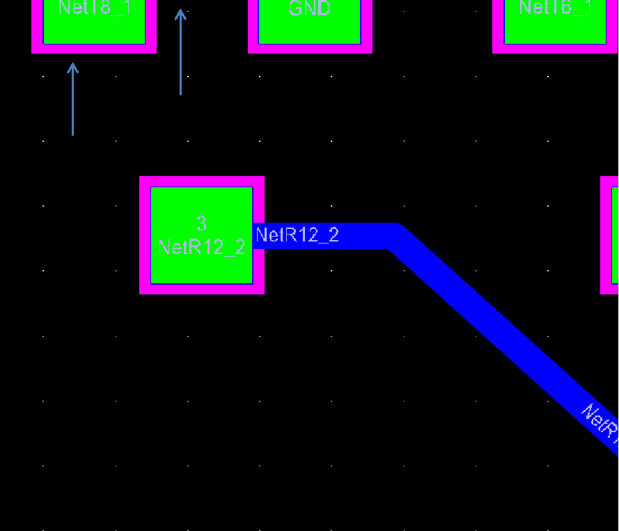

Jetzt jedoch sehe ich nur noch einen Teil meiner (definitiv vorhandenen)
Luftlinien, die zu routen sind. Im 'Ruhezustand', also wenn ich nichts
mache oder route, sieht es so aus, als ob Pads nicht angebunden sind -
bewege ich jedoch das ganze Bauteil, werden für die Zeit der Bewegung
auch die nicht sichtbaren Luftlinien angezeigt. Hoffentlich ist
verständlich, was ich meine.
Habe ich da eine falsche Einstellung vorgenommen oder was kann das sein?
Habe kein ähnliches Problem im Wiki gefunden, deshalb meine Frage.
Im Anhang zwei Bilder dazu: beispielhaft hier jetzt 'NetT8_1', aber es
sind mehrere Netze betroffen - jedoch auch nicht wiederum alle...
ein Bild zeigt den 'Ruhezustand', das andere bei Bewegung des Bauteils
#2124802
dein "ruhezustand" ist den farben nach zu urteilen ein "fehl-zustand" ->
in den default einstellungen bedeutet die grüne farbe, dass das bauteil
bzw. ein layer des bauteils mit einem anderen kollidiert.. sobald das
nicht mehr ist solltest du auch wieder alle luftlinien sehen
Gast #2124810
Ich hatte diesen Effekt auch einmal, als ich mir versehentlich ein Netz
auf versteckt geschaltet habe. Da hat man dann beim Verschieben des
Bauteils trotzdem die Luftlinien gesehen, sonst nicht.
Probier mal PCB->All Nets->[Rechtsklick auf Netname]->Connections->Show.
Gast #2124824
@Matt: DANKE! Das wars.
Nach deiner Einstellung waren zunächst schon mal fast alle Luftlinien
wider zu sehen und nachdem ich bei denen, wo noch einige Luftlinien
'fehlten' die Bauteile kurz angeklickt habe, sind und bleiben sie auch
dort sichtbar.
Vielen Dank nochmal.
