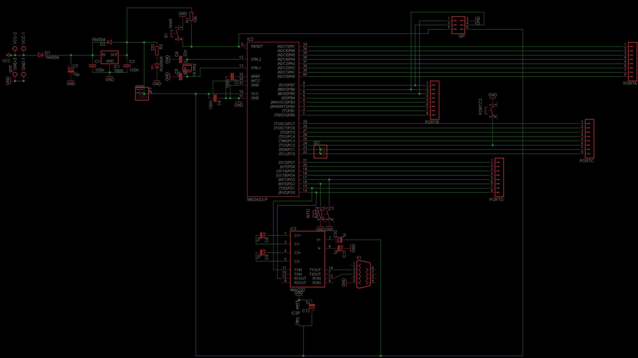

Hallo zusammen.
Würde mich freuen wenn ein Profi meinen Schaltplan überpüfen könte,
damit ich kein Bock schieße.
Grüße

VCC und AVCC sollten je einen eigenen Kondensator haben.
Und sollte der Kondensator am Spannungsreglereingang nicht 330nF haben?
LG Markus
von Carsten W. (eagle38106)
Die beiden Kondensatoren am Quarz dürfen höchsten 22pF haben, mit 22nF
schwingt da gar nichts.
1µF als Ladekondensatoren am MAX sind um den Faktor 10 zu groß. In der
Regel kommen da 100nF zum Einsatz. -> Im Datenblatt von Maxim
nachschauen!
von John D. (Gast)
Nur für den Fall, dass du dich nicht einfach nur vertippt hast: Die
Kondensatoren am Quarz sollten eine Kapazität von etwa 22pF und nicht
22nF haben.
von Knut (Gast)
Sieht ganz anständig aus. Was solls denn werden? N Demoboard?
Evtl. Schutzwiderstände 1k an die Eingänge?
Knut
von Florian (Gast)
Danke für die Antwort
Werd vcc und avcc je noch einen spendieren :-)
Die beschaltung des 7805 habe ich von hier:
http://www.mikrocontroller.net/articles/AVR-Tutorial:_Equipment
grüße
von Florian (Gast)

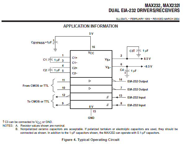

Ist der Max 232 richtig angesteuert ?
Gibt Schaltpläne mit 4 und mit 2 Verbindungen zum max.
grüße
> nachschauen!
Tu mir sehr schwer mit Datenblätter aber bin mir Ihrer wichtigkkeit
bewust.
Wär schön wenn die öfter auf Deutsch wären :-)
Hier das datenblatt des Max den ich verwende.
von Florian (Gast)
Sorry nicht ganz das richtige Datenblatt.
Den hab ich mir bestellt. Wegen den Elcos.
Grüße
von holger (Gast)
Mal ne Anmerkung zu deinen Steckern für die Ports:
Es macht wenig Sinn nur die Datenleitungen auf die
Stecker zu legen. Also mindestens GND sollte da mit drauf.
Und wenn du auch noch 5V mit drauflegst kannst du auch ein
LCD anschliessen und brauchst nur EIN Flachbandkabel.
von weinbauer (Gast)
Auf der OUT-Seite des 7805 darf ruhig auch n ElKo hin ... 4,7µF oder
auch nen 10µF geht da schon ganz gut.
von Florian (Gast)
Danke werd die Tipps in das Projekt einfliesen lassen.
Die 10 Pol Wannenstecke hab ich schon hier liegen, aber noch nicht
eingeplant weil ich mit dem Routen immer Probleme hatte. Irgendwie war
Vcc und Gnd weit von den Wannenstecker weg :-)....
Grüße Flo
von skjgah (Gast)
> Grüße
Die 1µ Elkos sind vollkommen richtig.
Es gibt allerdings auch einen Typ der nur 100nF Kondis benötigt. Deshalb
wahrscheinlich diese Bemerkung

von Route_66 (Gast)
Hallo!
Bei einem Eval.-Board mache ich in die Leitungen zum RS232-Treiber immer
Jumper. Da hat man es leichter, wenn man die RxTx-Signale mal
anderweituig verwenden will (z.B RS485). Außerdem ist bei
Verbindungsproblemen die Rx/Tx-Brücke schnell, auch bei gestecktem
Contoller, gemacht.
von Andreas H. (heilinger)
ich würde evntuell die Pull-up-Widerstände an die I2C-Leitungen schon
anschließen. Würde dann allerdings bedeuten, dass du diese Pins für I2C
reservierst und für andere Zwecke nicht zur Verfügung hast.
Also beide Pins mit 4k7 gegen 5V anschließen...
von Vlad T. (vlad_tepesch)
die ISP-Belegung ist total krude
http://www.mikrocontroller.net/articles/AVR_In_System_Programmer#ISP
ein paar per Jumper aktivierbare Leuchtdioden wären an einem Port sicher
gut.
mit den Tastern würde ich auch nicht sparen, diese eventuell aber auch
mit Jumpern zuschaltbar machen.
zB einen Halben Port Taster, die andere Hälfte LEDs, oder gleich jeweils
einen Ports.
