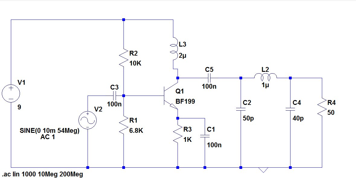

gibt es eine Möglichkeit, den Einfluss einer Induktivität im
Kollektorkreis eines HF-Verstärkers auf den nachfolgenden
Oberwellenfilter zu reduzieren?

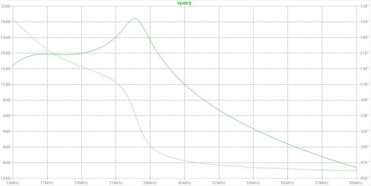

Diese verändert den Betragsverlauf ziemlich ungünstig, sodass ich
anstelle einer geringen Welligkeit im Durchlassbereich (Tschebycheff)
ein Maxima kurz vor dem Sperrbereich erhalte, welches den Betragsverlauf
ziemlich ungünstig ändert (ist nochmal ein Anstieg um 8dB!).

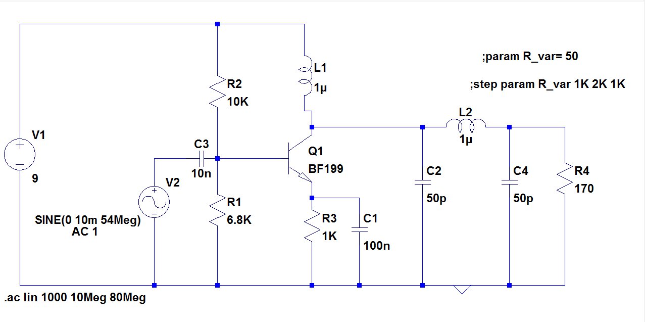

Und kann mir jemand vielleicht einen Hinweis geben, wie ich meine
Ausgangsimpedanz auf 50 Ohm transformieren kann, ohne das
Tschebycheff-Verhalten groß zu beeinflussen (der Ausgangswiderstand des
Verstärkers beträgt ungefähr 170 Ohm)
Gruß Benny

Du hast eine galvanische Verbindung zwischen der Betriebsspannung und
dem Lastwiderstand. Da muß noch irgendwo ein Kondensator ~10nF zwischen
L1 und C2.
Probiers mal mit diesen Werten:
L1=10µ, C2=56p, L2=180n, C4=39p, R4=50
Gruß, Bernd

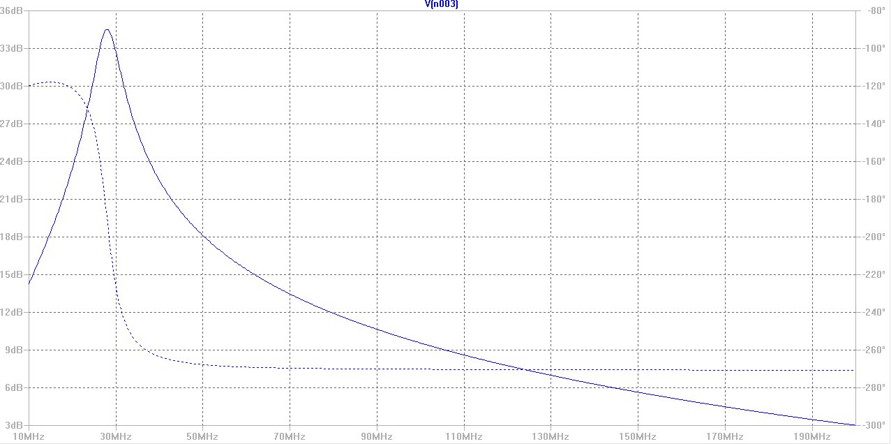

Mit den vorgeschlagenen Werten weicht das Verhalten ziemlich stark vom
gewünschten ab, im Anhang die Ergebnisse der Simulation
(einmal mit und einmal ohne Koppelkapazität)
Gruß Benny

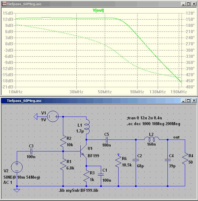

OP #2127683
Naja, bis auf dass mein Betragsverlauf (mit Koppelkapazität) ziemlich
von deinem abweicht...
Aber ich glaube ich habe eine Lösung gefunden, welche meinen Ansprüchen
genügt: Hierzu habe ich zunächst einmal die Impedanztrafo im
Smithdiagramm nachvollzogen und habe festgestellt, dass ich nach dem
Pi-Netzwerk mit Hilfe einer weiteren (seriellen) Induktivität mit ca.
1.6uH nahezu Anpassung erhalte. Hier kann ich die Induktivität im
Kollektorkreis verwenden, und es funktionierte auch noch mit der
Koppelkapazität (natürlich bis jetzt nur in der Simulation, Schaltung
wird morgen jedoch realisiert und getestet.
Im Anhang noch die aktuelle Schaltung + Betragsverlauf.
Über weitere Anregungen  Verbesserungsvorschläge  Kommentare wäre ich
natürlich sehr erfreut.
Danke auf jedenfall an der Stelle schonmal an alle, die mitdiskutiert
haben.
Gruß Benny
