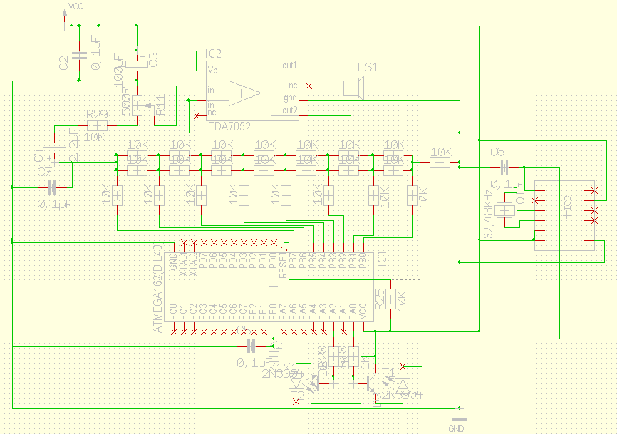

mit viel Hilfe aus dem Forum habe ich einen Atmega 162 , der ein DDS
Signal nach über ICP gemessenen Impulsen berechnet und über einen
TDA7052 ausgibt, gebastelt.
Prinzipiell gehts auch. Aber:

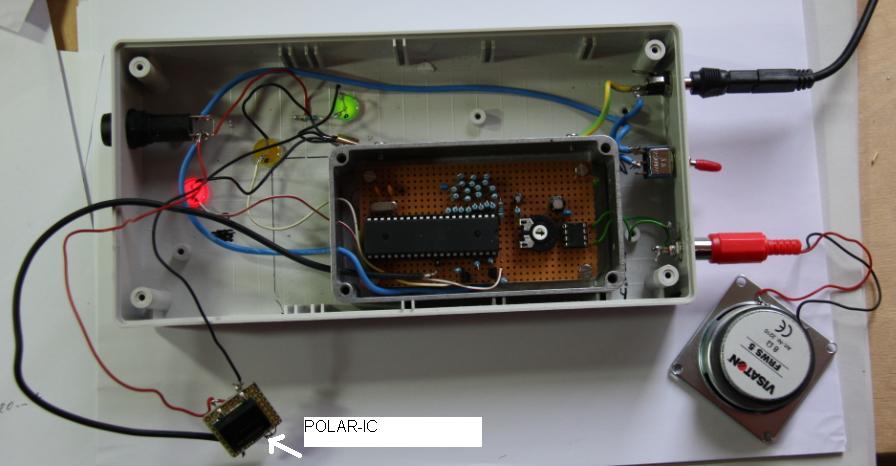

Sobald ich den POLAR IC (RMCM01) in die Schaltung einfüge, erregt sich
der ICP von selbst und der µC liefert chaotische Signale.

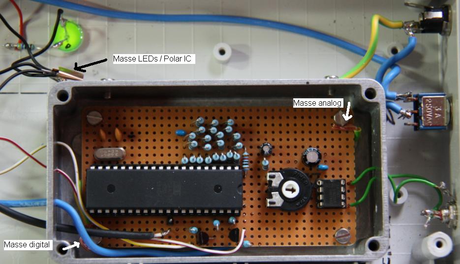

Im Bild ist zu erkennen, dass ich schon Schirmung des µC probiert habe,
den RMCM01 an eine "lange Leine" gehängt habe, sternförmige Masse am
digitalen und analogen Teil gemacht habe etc.
Sobald ich den Empfänger IC in die Nähe des zugeschraubten IC Gehäuses
bringe gehts wieder los. Manchmal(!) hört das auch nicht auf, wenn ich
den Empfangs-IC soweit wie möglich entferne.

Gast #2126513
wie sähe denn ein sinnvollerer Aufbau aus?
Ich muss doch zunächst das R2R-Signal dämpfen, damit der TDA7052 nicht
übersteuert....
Kann ich  mir das so vorstellen, dass bei 95% Dämpfung an R11 und R29
die 95% Signal dann als "Massesignal" den Empfänger stört?
MfG
Thomas

Da Du anscheinend irgend eine Rückkopplung zwischen Ausgang und Eingang
Deiner Schaltung hast, gilt es nun den Pfad zu identifizieren. Wenn Du
bei der o.g. Methode am Ausgang des RMCM ein Signal bekommst, kann es
über induktive Kopplung oder auch über Masseschleifen ausgelöst werden.
Als nächstes könntest Du dann den RMCM über eine Batterie versorgen.
Wenn der Effekt immer noch auftritt, liegt es nicht mehr an der Masse.
Grüße
gk

Gast #2267488
bin über meinen alten Thread gestolpert und wollte nun doch noch
anhängen, wie das Problem ausgegangen ist:
Hätte ich das Datenblatt genauer gelesen, wäre ich auf folgenden Passus
gestoßen:
Interfrence may be created by i.e. (..) control circuitrys, switching
power supplies, etc......
The best cure is to maximize the distance.......
...so habe ich es gemacht und seitdem funzt es.
