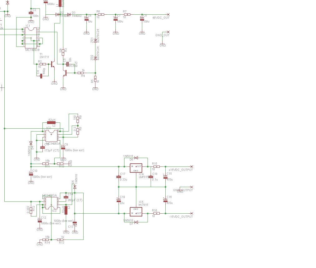

Ich habe eine Schaltung, die mir 48V generiert
(http://www.elektronik-kompendium.de/public/schaerer/dcdc48v.htm). Die
Masse am Output ist natürlich gleichzeitig die Masse am Input. Nun
brauche ich aber noch +-15V. Die Spannungen habe ich Stabilisiert und in
der Mitte eine neue Masse erstellt. Nun muss ich die drei Spannungen an
ein anderen Print führen, wo die Massen allerdings wieder über ein Elko
und an manchen Stellen mit einem 3.3k Widerstand gegen Masse (Eigene
Masse des zweiten Prints) geschaltet sind. Ich habe jetzt ein problem,
denn ich weiss nicht, wie ich es lösen kann, dass die Schaltung mit nur
einer Masse klarkommt. Geht das überhaupt?
Die zweite Schaltung hat ein XLR-Eingang und ist ein Verstärker.
Gruss
Cruis

Gast #2127123
Hier habe ich mal ein Bild von der Schaltung gemacht, die für die
Speisung zuständig ist. Dort, wo die +- Spannung generiert werden, hatte
ich vorher in der mitte der LM Bausteinen eine Masse gelegt. Jetzt habe
ich sie entfernt. Ich ziehe dann nur die Masse von +48V zum
Verstärkerprint. zwischen den LM Bausteinen darf ich, so wies aussieht,
nicht die gleiche Masse anlegen. Von dieser Schaltung gehe ich dann zum
Verstärker, wo unter anderem OPV gespiesen wird. Das würde so
funktionieren oder?
Gast #2127176
Die 15V-Spannungsregler benötigen schon eine Masse, und müssen auch
jeweils gegen diese gespeist werden.
D7 ist falsch gepolt.
( Aus den Schaltungsteilen weiter links/oben werde ich nicht
  recht schlau ... )
#2127329
die Diode wurde schon erwähnt und daß den 7815/7915 die Verbindung
zwischen deren GND und dem GND der Schaltung fehlt, auch...
Es gibt in Deiner Schaltung nur einen GND bzw, Masse.
Du kommst mite einer Spannung rein und hast einen StepUp für 48V gegen
Masse.
Weiter einen StepDown für +20V (oder so) gegen Masse.
Dann einen invertierenden Regler für -20V (oder so gegen Masse.
An den +20V und den -20V hängen jeweils völlig unabhängig je ein
Längsregler, ebenfalls gegen Masse. Da kommen dann +15V bzw. -15V gegen
Masse raus.
Deine "erzeugte" Masse ist eine fehlende Verbindung nach GND und ein
falsche Interpretation Deiner eigenen Schaltung.
Das sind 3 vollig unabhängige Regler mit einer gemeinsamen Masse.
Gruß aus Berlin
Michael
Gast #2127608
Genau, und deswegen gehört die Masse schon im Netzteil an die beiden
Massepins der 15V Regler angeschlossen.
