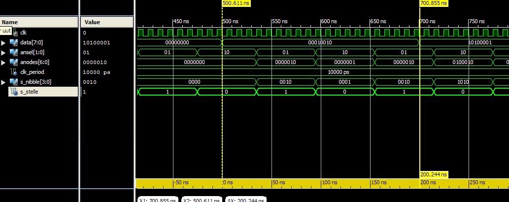

Hallo!
Ich hatte schon einmal damit begonnen, mein Elektronik Hobby auf
programmierbare Logik zu erweitern.... einige Monate konnte ich jetzt
aber so gut wie gar nichts in der Richtung machen und nun habe ich
endlich die Zeit, noch einmal einen Anlauf zu beginnen.
Daher habe ich mir noch einmal den Klassiker des Hello World vorgenommen
- die 7-Segment Anzeige. Dabei habe ich jetzt mal versucht z.B. ein
component zu verwenden. Nicht weil es wohl nötig ist, sondern einfach um
es zu üben.
Da ich keine Hardware besitze und nur Simulieren kann, hab ich als bcd
Werte eine willkürliche rom Tabelle gemacht. Aber dennoch ist die Nibble
Ausgabe versetzt - x"12" z.B.
Stelle 0 -> ansel "10" ist ok,
            nibble "0001" schon daneben das ist ja das hohe Nibble
2 Fragen habe ich aber und bitte um Unterstützung. (im code als
Kommentar)

    --Ich weiß, Signale nehmen ihren neuen Zustand erst am Ende des Prozesses an. Jedenfalls
53
    --habe ich das so aufgenommen, aber mehr als eine Phrase ist das irgendwie nicht für mich.
54
    --Ist das
55
    --a) die Ursache dafür, daß ich die falschen Nibble zum ansel bekomme und
56
    --b) wie schreibe ich es richtig, wie verstehe ich meinen Fehler. Also nicht einfach durch passend machen der Offsets in den Vektor trial and error lässt mich ja beim nächsten mal wieder alt aussehen :-(
57
--die Testbench gibt x"12" und dann x"a1" aus.
58
59

In diesem Prozess wird noch die "alte" s_stelle verwendet:
      s_nibble <= data( (s_stelle*4+3) downto (s_stelle*4));
      if(s_stelle < (NIBBLES-1)) then
        s_stelle <= s_stelle + 1;
      else
        s_stelle <= 0;
      end if;
hier aber sofort die "neue"
  ansel(s_stelle) <= '0';
Das Problem heißt Latency, weil s_nibble quasi später kommt...
Es bringt jetzt aber rein gar nichts, den Prozess so umzubauen:
      else
        s_stelle <= 0;
      end if;
Weil auch in dieser letzten Zeile noch der alte Wert von s_stelle
verwendet wird.
Das ist gemeint mit der Signalzuweisung erst am Edne des Prozesses. Alle
Berechnungen mit Signalen verwenden den "alten" Signalwert und berechnen
daraus einen "neuen" Wert, der dann am Ende dem Signal zugewiesen
wird.
Du machst das hier doch auch so:
stelle_auswählen:  process (s_stelle) begin
  ansel <= (others=>'1');
  ansel(s_stelle) <= '0'; -- die letzte Zuweisung an ein Signal gewinnt
end process stelle_auswählen;
Zurück zu deinem Problem. Machs mal so:
      else
        s_stelle <= 0;
      end if;
    end if;
  end process stellen_multiplexen;
>  pauschal am Anfang ein wait,
Nein.
Ein wait until bringt dir zwingend Speicherelemente aka Fliflops ins
Design. Und damit einen Takt Verzögerung aka. Latency auf das Signal...
