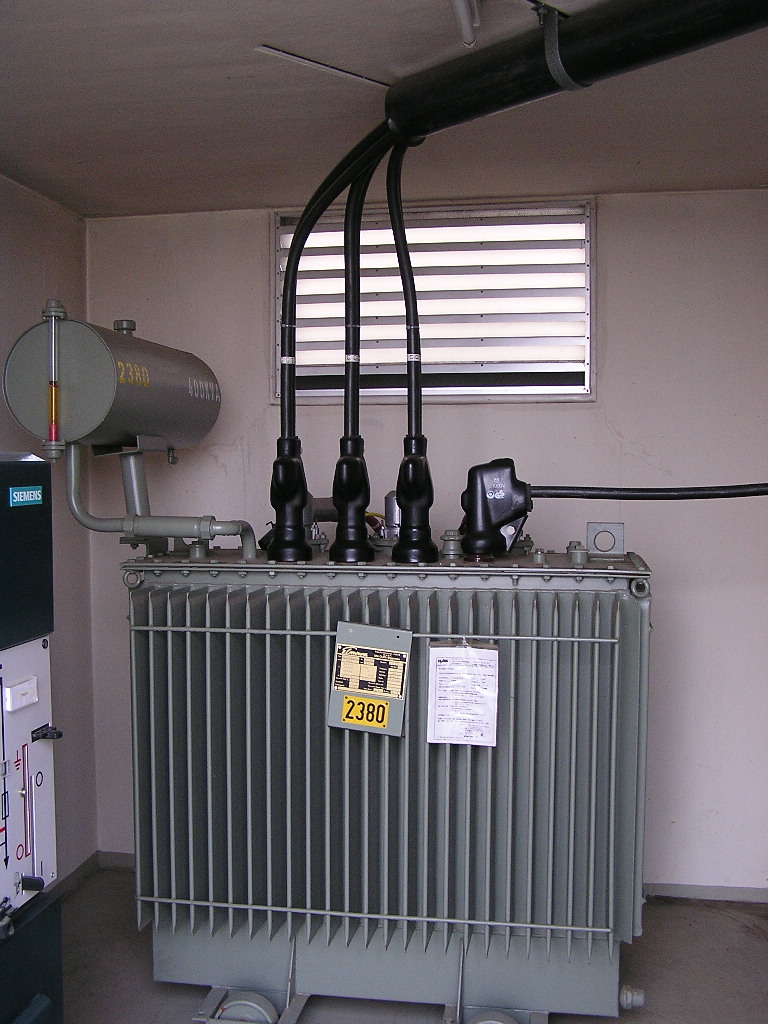

von Johannes L. (johannesl)
Dann sag mir mal bitte warum große Trafos Kühlrippen haben!
http://de.academic.ru/pictures/dewiki/110/netzstation_trafo.jpg
von Patrick (Gast)
Oh mann...
Nochmal:
Großer Trafo: Pverlust < Pwirk
Sehr kleiner Trafo: Pverlust > Pwirk
Nirgends steht, dass Pverlust = 0 wird.
