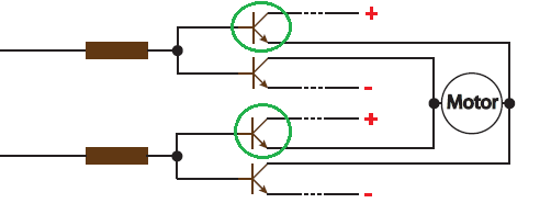

ich habe versucht einen Elektromotor so zu schalten, dass ich ihn mit
einem Mikrocontroller Links bzw Rechts herum laufen lassen kann. Dazu
wollte ich (wie auf dem Bild zu sehen) entweder die unteren zwei
Transistoren durchschalten bzw die oberen zwei, so dass am Motor eben
verschiedene Polungen anliegen.
Doch das funktioniert nicht so wie ich wollte. Der Transistor (grün
markiert), welcher mit dem Emitter richtung Motor geht, schaltet nicht
komplett durch, wenn die Basis unter Strom steht.
Was kann ich machen, damit meine Schaltung korrekt funktioniert bzw gibt
es eine andere Möglichkeit eine Schaltung aufzubauen, dass ich die
Motorrichtung steuern kann?
Schonmal vielen Dank für die Hilfe :-)

Suche im Forum nach H-Brücke und findest 1000 Hinweise.
Aber vor dem Umschalten sollte der Motor eine kleine Pause einlegen
(damit er nicht als Generator) eine Gegenspannung erzeugt.
