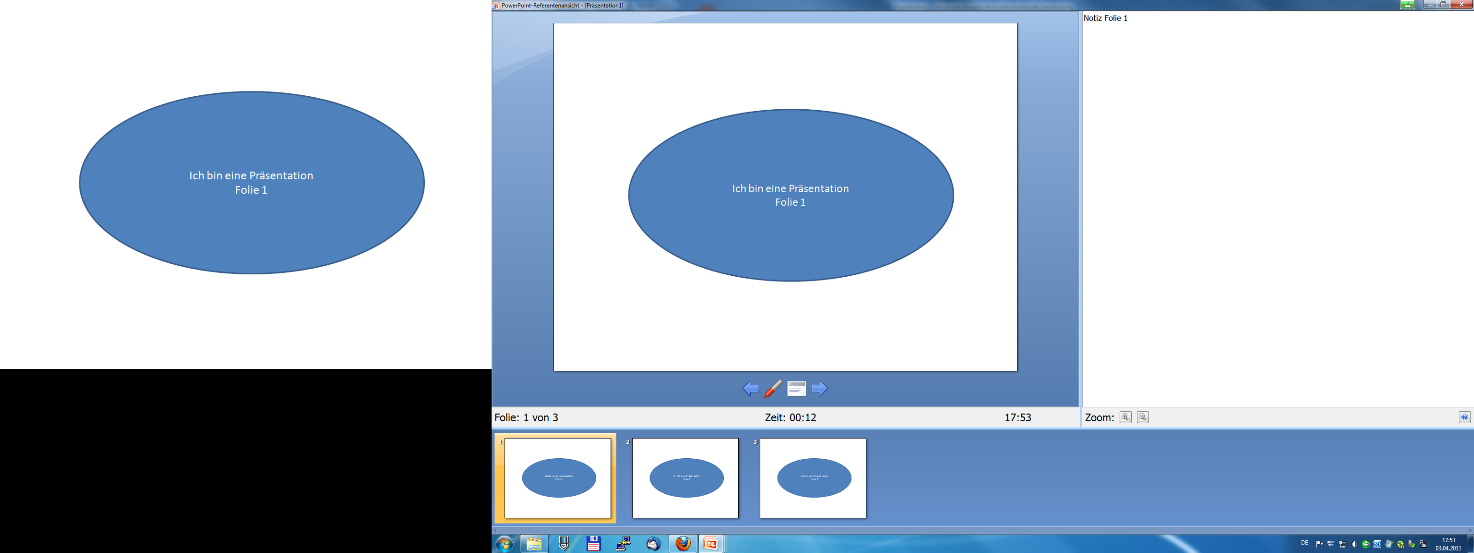

Hallo allerseits,
ich würde gerne ein paar Infos haben, wie ich die Referentenansicht in
P.P. richtig nutze.
Muss ich dafür die "Notizen-Seite" füllen? bei meiner
Bildschirmpräsentation wird nix angezeigt, hab hier nur einen Monitor...
Und wie sieht es mit der Schriftgröße aus? Hab nicht gesehen, ob ich die
überhaupt einstellen kann in den Notizen...
mfg
#2130459
Funktioniert Prima. Macht aber mit einem Monitor kaum Sinn. Erst wenn du
einen zweiten Monitor oder Beamer dran hast. Du siehst dann auf deinem
Monitor die aktuelle Folie in klein und eben deine Notitzen. Die Notizen
kannst du größer zoomen.
Anbei ein Screenshot. Links die Präsentation (der schwaze Balken kommt
durch 2 unterschiedliche Bildschirmgrößen bei mir) rechts die
Referentenansicht.
Der 2. Screenshot ist der selbe, nur nicht verkleinert!
