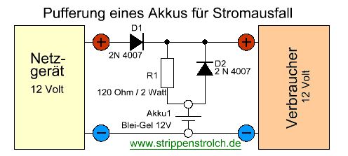

Ich möchte einen Verbraucher (12V/1A) bei Netzausfall für 5 Minuten
puffern.
Habe nun die Schaltung im Anhang gefunden, mir stellt sich jedoch dazu
eine Frage.
Nach dieser Skizze wird während dem Netzbetrieb der Versorger nur mit ca
11.5 Volt(vorausgesetzt Schottky Diode) gespiesen. Der Akku kann sich
auch höchstens auf diese Spannung aufladen.
Nun ist es jedoch so, dass ein Bleiakku mit ca. 14V geladen werden
müsste um die einzelnen Zellen komplett zu füllen.
Mein Netzgerät liefert 13.5V am Ausgang. Ist diese Schaltung nun für
meine oben genannte Anwendung verwendbar? Wenn ja, welche grösse sollte
der Akku haben? ich dachte an ca 200mAh da die Pufferzeit nur 5 Minuten
betragen soll.
