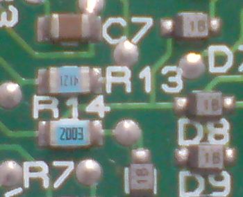

Hallo  Ich hätte da ein Problem.
Ich habe eine Schaltung eines Amerikanischen Herstellers. Diese hatte
ein Spannungsschaden und nun muss ich verschiedene Bauteile auswechseln.
Ein Bauteil ist eine SMD Diode mit der Bezeichnung "1B".Diese ist im
Bild rechts mehrmals zu sehen. Kann mir jemand mitteilen ob das eine
"normale" Diode ist oder mit besonderen Eigenschaften. Die Bauform ist
ähnlich der 0805 Gehäuseform; 1,22mm breit und 1.65mm lang allerdings
mit kleinen anschusfähnchen.  Der Hersteller der Platine rück nicht mit
Informationen raus.
Zusätzlich noch was. Hat es eine Beleutung wenn manche SMD Wiederstände
(Wie im Bild links zu sehen) ein blaues Gehäuse haben? oder ist das
Hersteller abhängig?
Sorry für die schlechte Qualitit des Bilds aber ich bekommel kein
besseres.

wenn du schreibst was es ist und den rest der platine zeigst, dann hätte
man auch chancen dir zu sagen was du für eine diode stattdessen
verwenden kannst.
widerstandsfarben: hatte auch schon verschiedene farben des gleichen
artikels. scheint also auch am hersteller zu liegen

vielleicht eine Schaltdiode vom Typ MA2J111 (MA111) von Panasonic.
Diese Seite kennst Du?
http://www.marking.at/liste/liste
Mit freundlichen Grüßen
Guido

Könnte eine MA2J111 von Panasonic sein, 1,7 x 1,25mm. Schaltdiode
