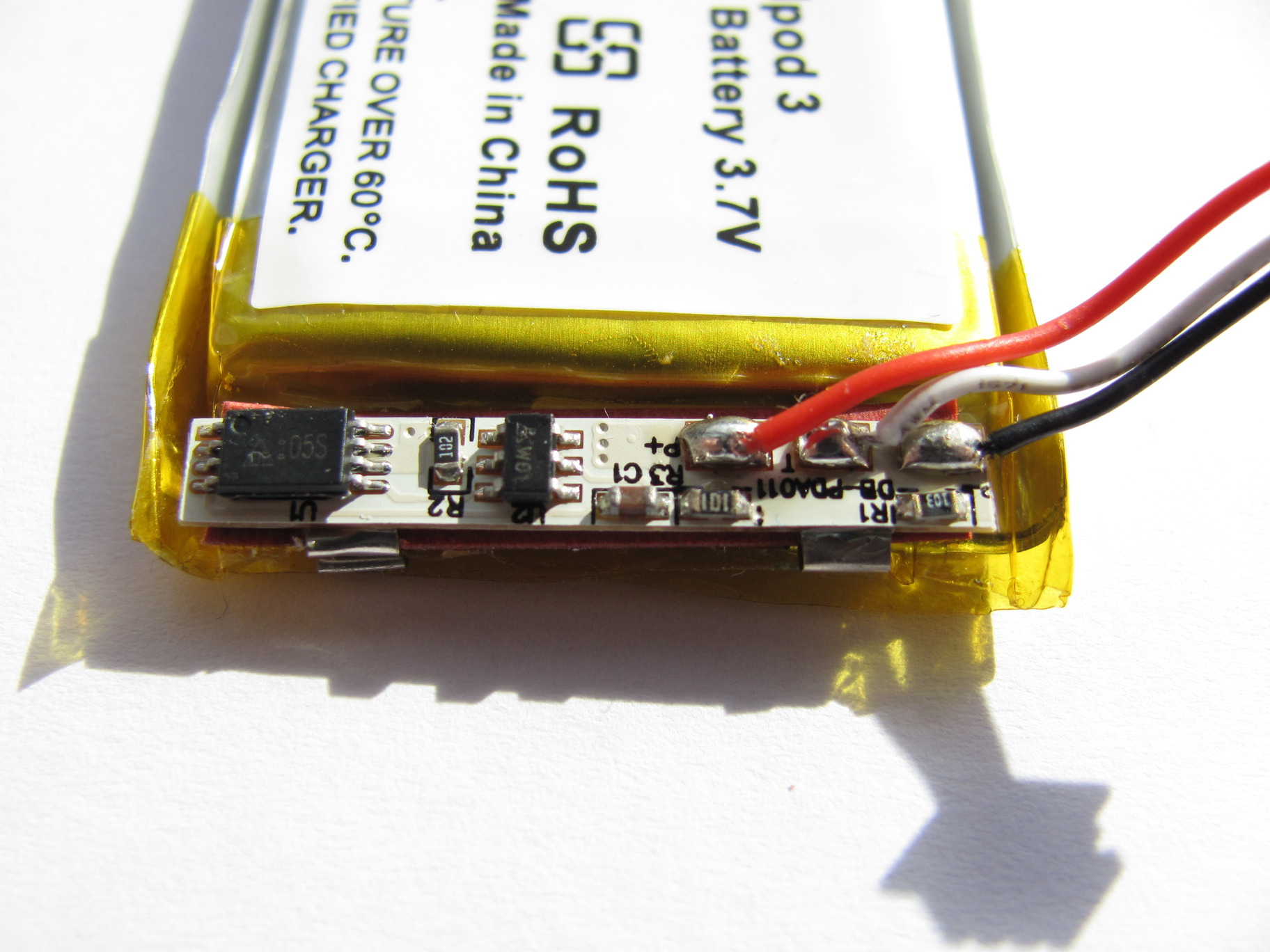

nachdem ich im Forumsarchiv nicht sehr schau geworden bin, hier ein
Aufruf an alle Akku Spezialisten.
Ich habe einen noname Li-Po Akku von Reichelt
(http://www.reichelt.de/MP3-Player-Smartphone-Akkus/AKKU-IPD-3G/index.html?;ACTION=3;LA=444;GROUP=P594;GROUPID=4351;ARTICLE=90641;START=0;SORT=artnr;OFFSET=16;SID=13TZHhwn8AAAIAACNm9x0480f5f81680c959f3986fe0cf7a0ab83)
und bin auf der Suche nach Spezifikationen der Schutzschaltung.
Nachdem niemand von Reichelt auch nur einen blassen Schimmer von
irgendwelchen Fakten zu dem Gerät hat, hab ich ihn zerlegt.
Die beiden vorhandenen ICs sehen vom package her aus die die hier
(http://www.conrad.de/ce/de/product/155151/IC-LITHIUM-POLYMER-AKKU-SCHUTZSCHALTUNG),
von dem was ich lesen kann, der kleinere hat ein Logo und W01
draufstehen, der größere hat auch ein Logo und :05S drauf.
Außerdem habe ich
1 x 10 kOhm
1 x 100 Ohm
1 x 1 kOhm
1 x Kondensator
entdeckt
Das Layout sieht dem vom Conrad nicht besonders ähnlich.
Außerdem steht auf der Platine DB-PDA011
Alle Tipps und Hinweise würden mir helfen!
Besten Dank schonmal
Der groessere duerfte ein Mosfet (z.B TPC8204) sein. Erkennt man daran
das auf einer Seite alle Beine verbunden sind. Der andere koennte ein
AAT8633, ein S-8201, NCP800, T63H0002 oder ein dazu kompatibles IC eines
anderen Herstellers sein. Da scheint sich ein herstelleruebergreifender
Standard entwickelt zu haben.
Oh..und der 10k koennte ein NTC sein.

So, ein Bild im Anhang. Habs in allen möglichen Ansichten, falls
irgendwas spezielles gebraucht wird, kann ich das gerne nachliefern.
Ich bitte um Tipps und Spekulationen ;)

Das große IC enthält die Steuerlogik, das kleine IC wird ein
MOSFET-Schalter sein, der den Akku abtrennen kann.

Vielleicht noch eine einfachere Sache zum Abschluss, was ist hier denn
für ein Temperatursensor verbaut? Theoretisch müsste das R1 sein, also
der 10kOhm Widerstand, Messung bei Zimmertemperatur bestätigt dieses.
Allerdings ändert sich der Widerstand bei Erwärmung nicht sonderlich
stark, etwa um 50Ohm beim kurzen Erhitzen durch den Lötkolben.
Handelt es sich hier um einen normalen SMD Widerstand oder ist das ein
spezifisch Temperaturabhängiger, NTC oder so? Wie kann ich das am Besten
festmachen?
Danke!

Man kann es eventuell über die Gehäuseformen festmachen. Das links ist
MSOP-8, recht SOT23-6
Irgendwelche temperaturabhängige Sensoren kann ich keine entdecken. Der
würde auch eher näher am Akku sitzen. Unterseite?
Kann auch im Steuer-IC oder einfach nicht vorhaden, sein. Eventuell
einfach ne Temperatursicherung, die final abschaltet.

Ich hab das üble Gefühl, dass hier gepfuscht worden ist. Der
Temperaturanschluss ist direkt auf den 10kOhm Widerstand gelegt. Dieser
ist auch ein ganz normaler SMD Widerstand, heißt für mich, die
Entwickler haben einen dummy verbaut, um dem Device vorzugaukeln, die
Temperatur ist immer okey.
Der Akku sollte ja auch in ner vorbestimmten Anwendung laufen, IPOD oder
so.
Der erwartet Wohl R_Temp = 10kOhm @ 30K
Somit hat meine Schalungsanalyse schonmal was gebracht, mein sorgfältig
ausgewählter Lade IC kann sich jetzt die Temperaturüberwachung sparen...
