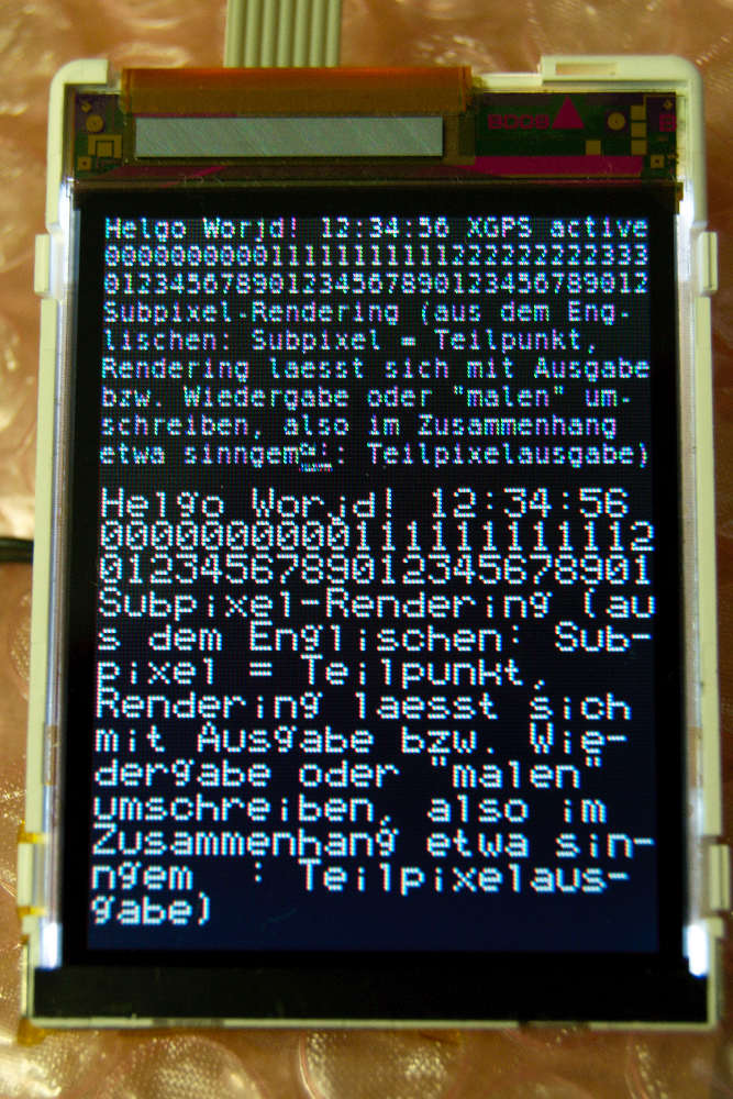

Hab mal bischen mit Subpixel-Rendering experimentiert. Gerade bei
kleinen TFT ist eine noch lesbare kleine Schrift praktisch.
Anbei ein Display Foto LS020 zum Vergleich von 7x4 Subpixel zu 6x8 LCD
Text.
Zitat ist von hier:
http://de.wikipedia.org/wiki/Subpixel-Rendering
Der Zeichensatz wird als Farbbitmap im Speicher abgelegt und wie eine
Icon-List indiziert. Die zwei Bespiele sind Monotype 5, gerendert unter
Ubuntu und per Screenshot+Gimp abgegriffen.
Sollte so auch unter Windows7 funktionieren.
font74b.png hat etwas weniger Kontrast
font74c.png hat bei mehr Kontrast aber deutliche Farbfransen.
Die nächten Tage könnte ich Beispielcode posten, falls da Bedarf
besteht.
