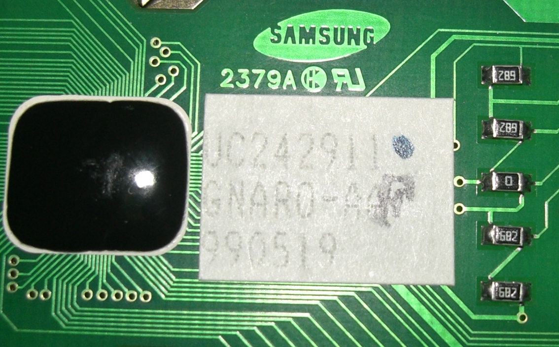

Hallo, kennt jmd das LCD im Anhang? Bzw dessen Belegung / Controller. Unter den Angaben von Bäbber bzw 2374A finde ich leider nicht wirklich was... Danke, Klaus.

Hallo, kennt jmd das LCD im Anhang? Bzw dessen Belegung / Controller. Unter den Angaben von Bäbber bzw 2374A finde ich leider nicht wirklich was... Danke, Klaus. Datenblatt hab ich auch nicht gefunden. Aber 2x7 Pol deuten stark auf eine normale Belegung (8bit + rs/rw/e + Vcc + GND + Vo) hin. Schau mal, ob du Vcc und GND anhand von http://sprut.de/electronic/lcd/index.htm#stecker ausfindig machen kannst. gruß Laszlo

Einfach in der Suche auf der Startseite hier 'lcd' suchen lassen, führt im ersten und dritten Link zu hilfreichen Seiten.

OK, ich versuche es einfach mal mit den Standardroutinen und der Standardbelegung - bleibt mir nichts anderes übrig. Danke! Klaus. So ein LCD hab ich auch. Ist allerdings 2x24 Zeichen. Belegung ist Standard, Pin 1 ist angeschrieben. Meines hat allerdings neben den Standardbuchstaben einen kyrillischen Zeichensatz. http://www.schorsch.at/de/technik/diverses/31-lcd-mit-kyrillischen-zeichen.html

...ja, mein ist auch 2x24, hat gestern der VCC Versuch ergeben (da konnte man mal ordentlich nachzählen). Da ich noch 3 so unbekannte hab, verlager ich das mal auf Sonntag, wenns Wetter nicht zu gut sein sollte :) Klaus. Antwort schreibenBitte melde dich an, um einen Beitrag zu schreiben. |
